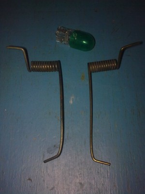

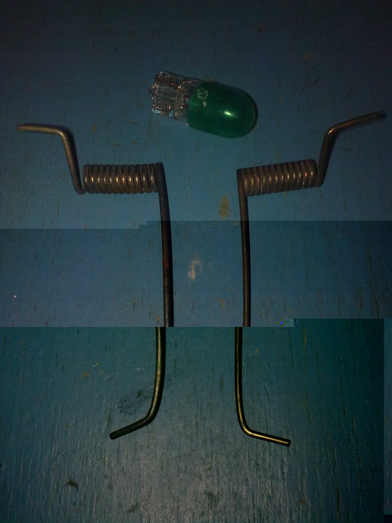

Вот так он сейчас выглядит. Контакты ползают по новым дорожкам.
Изображение Изображение

Ребята, вчера на балконе приборку делал, нашел коробку в которую все болтики и саморезы складывал при разборе панели приборов. Обнаружились в этой коробке вот такие две пружины. От куда они? Что то я куда то не поставил?
1369.jpg [ 100.73 | Просмотров: 13113 ]

у меня в приборке пружинок нету, вчера только разбирал...

Очень похоже на пружины от бельевых прищепок. В приборном щитке такое точно не применяется.
