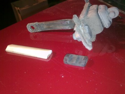

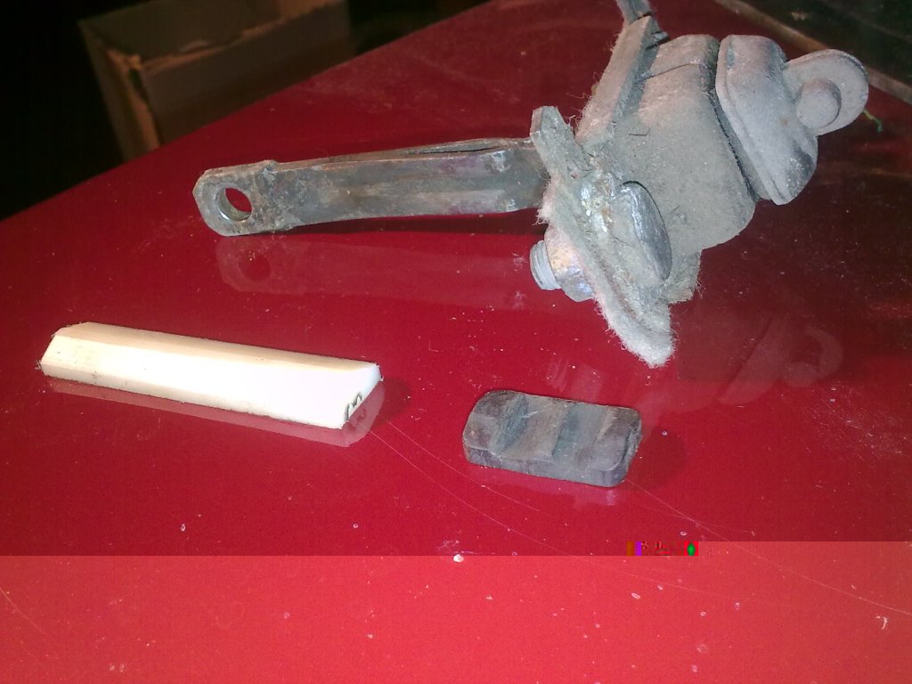

Всем привет, пришел только что из гаража. Боролся со стеклоподъемником правым, стекло опускает а поднимать не хочет, поднимается только с водительской двери. Вобщем не победил. У меня собственно есть что рассказать по другому поводу. Многие наверно, а точнее все ездили на новых, ну или по крайней мере не старых иномарках. И обращали внимание на то как двери машины открываются и закрываются. При открывании чувствуется не большое сопротивление двери, и вот она попадает в какой то сектор, в нём фиксируется, и снова сопротивление и пошла дальше. Дверь открылась. Свойство присущее новым машинам. На наших же старушках, как сказал тут всем известный форумчанин, "климаксная старуха", ну или как то так :D , дверь окрывается иначе. Она по инерции херачит до упора. Того и гляди что нибудь вырвет. А хочется, сцуко, шоб как на новой 8) !!!
Сегодня в коробке нашлась позабытая не нужная приблуда, которая называется ограничитель открывания двери, и в этой же коробке лежали старые,назову их сухари,кому как удобно, в хлам изношенные. И изготовленная заготовка из капролона из которой и делал эти сухари. Собственно на фото все видно какие борозды нарезало за 20 то лет!. Двери у меня открываются ну очень.... вобщем радует весьма :Yahoo!:, Все кто имел счастье сесть в мою машину :oops: , зная что она ну ваще не новая, обращали на это внимание. Хотя и ремонтировал я эти ограничители еще в прошлом году, а вот поделиться получилось только сейчас, и то, не загляни бы я в эту коробочку. Сухари эти стоят внутри и подперты эластичной резиной каждый.

Вот и Mayor тоже их восстанавливал.. И я недавно одну разобрал, ужаснулся, поискал в гаражных сусеках капролон-фторопласт - не нашел и собрал назад. Лучше использовать графитокапролон, у него коэфф. трения ниже в несколько десятков раз.

Даже на ум не приходит где в быту применяют капролон. Но думаю что из любой пластмассы подходящей толщины можно сделать. Да, изнашиваться будет быстрее, но ведь и ты на ней не 10 лет будешь ездить. Фторопласт не советую использовать, в таких условиях, в которых работает ограничитель, ему быстро придет каюк. Фторопласт хорошо работает в сопряжении с гладкими, полированными поверхностями, где есть СОЖ, чуть чуть абразива и он быстро стирается.
