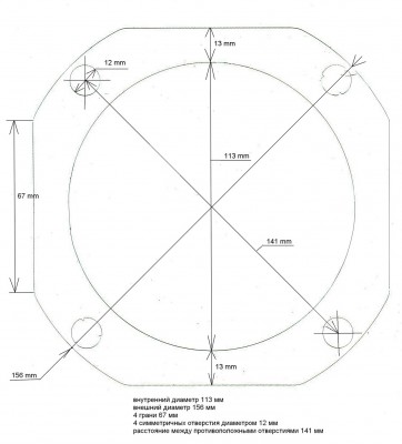

хочу замутить проставки вперёд, зад у меня на пружинах задран вверх, а вот перед наоборот просевший
под 626 что-то не нашёл чертежа, заказал в экзисте за 90 р. оригинальную прокладку для опоры аммортизатора переднего
отдам чтоб сделали такую же только толщиной в полтора см.
длинны шпилек торчащих хватает.
вот заодно замерил размеры
перед GD.jpg [ 188.87 | Просмотров: 16399 ]
сунул в сканер а потом как сумел дорисовал %)
Нашёл материал (дюраль) и заказал у токаря, у себя на работе, высоко поднимать не стал, сделал под родные шпильки гдето 15мм толшина получается
вот, чертёж нашёл
Под болты можно на 11мм просверлить.

drakon260
а у меня резиновые проставки

Резиновые это наверно под пружины ставятся?
нет,установлены между стойкой и стаканом,на вид не самодельные
