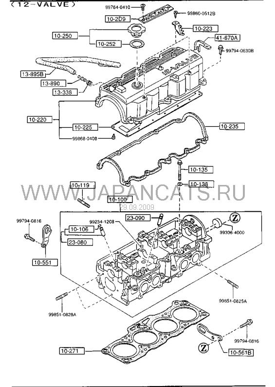

Ребят, подскажите размеры болтов крепления ГБЦ - позиция 10135. У нас в магазинах и в Эксисте зарядили цену 400 руб за болт(неоригинал). Может кто подскажет аналоги подешевле?
Parts.ashx.jpeg [83.87 ]
29 сен 2009 22:57
Сообщений: 466
нашел упоминание, может поможет
Измерить длину болтов головки цилиндров Норма 104,2-104,8 мм Максимально допустимое значение 105,5 мм
• Если длина болтов отличается от нормы, заменить соответствующие болты

Спасибо. А по диаметру и шагу резьбы ничего нет?

Зарегистрирован: 03 фев 2007 14:44
Сообщений: 286
Откуда: Ярославль
Exist говорит M12 *1.5
http://www.exist.ru/cat/cat/parts.aspx? ... p=84E00049

Misha писал(а):
О, спасибо :good: :beer:
