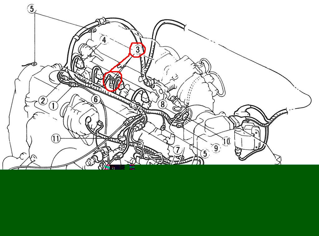

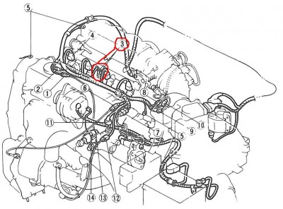

вопрос который давно меня интересует обведен на фото красным. Что это такое? У меня на машине из жгута идущего на топл. форсунки болтается 2 выводочка(мамы). Мануал обзывает это как water thermo switch. Что с чем должно соединятся? Гугл переводчик мне любезно перевел: воды термо выключатель

По всей видимости, это датчик температуры для моделей с автоматом. Других версий нет, поскольку больше водяных датчиков температуры нет. Их всего 4.

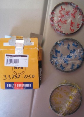

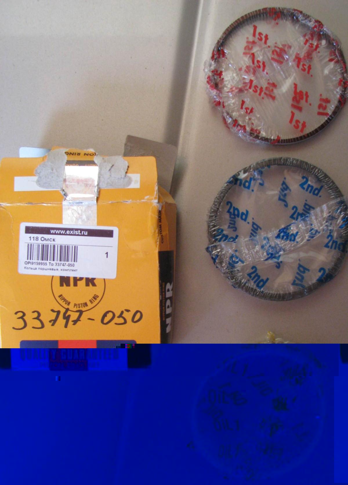

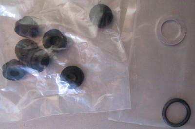

Забрал вчера с Exista кучу запчастей. Кольца привезли NPR вместо TP просто тупо налепив другую наклейку.
IMG_3178_.jpg [ 178.26 | Просмотров: 20063 ]

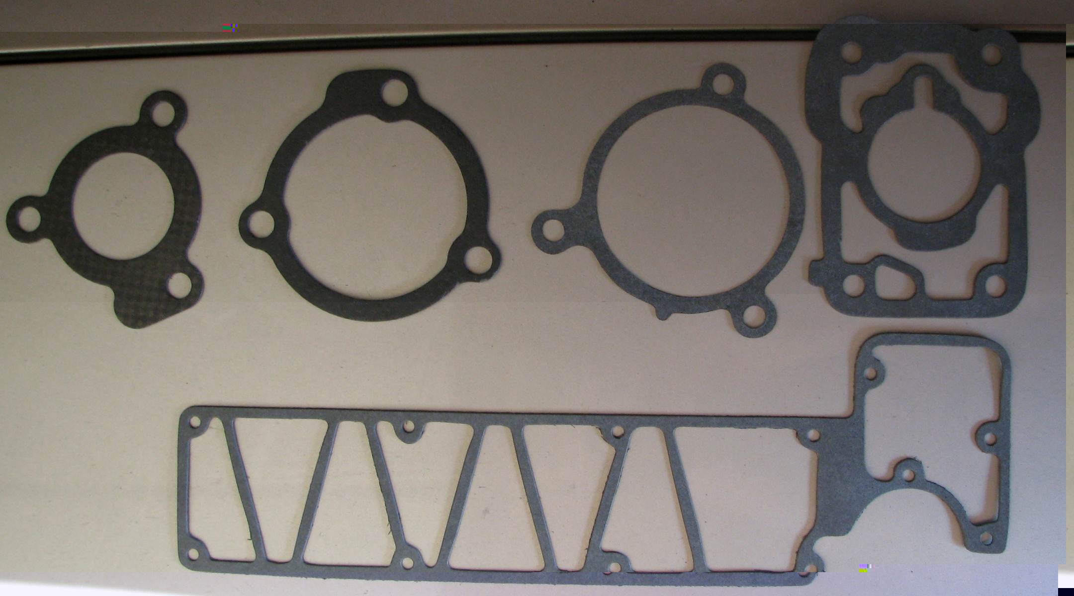

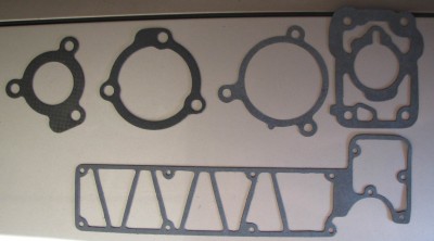

Еще вот комплект прокладок Reinz 01-52280-01 ввел в заблуждение куда ставить вот эти:
IMG_3173_.jpg [ 169.51 | Просмотров: 20063 ]
и какие-то колечки (на ощуп мягкие)
IMG_3175_.jpg [ 142.64 | Просмотров: 20063 ]
А вот прокладки под помпу, ресивер инжектора, дроссель и штаны не было.

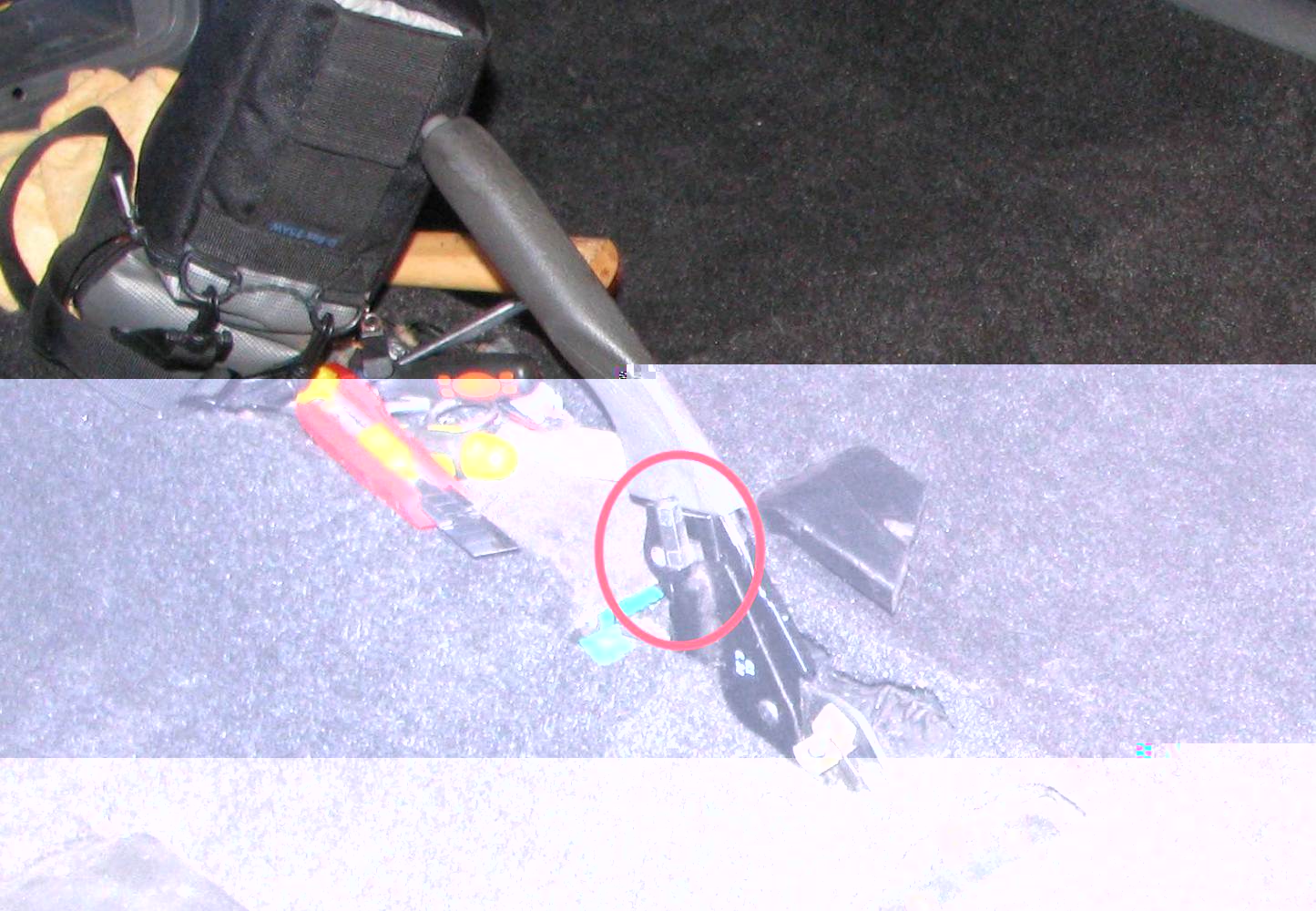

Нужно отпустить гайку которой регулируется натяжение ручника.

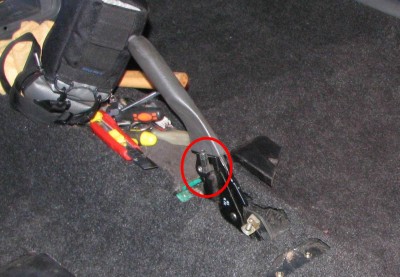

А где находится эта зловредная гайка? :crazy:Намедни поменял рабочие цилиндры задних колёс и трубки(от цилиндров)Трубки купил универсальные,35см.,120р\штука.Затянулись прекрасно.А оригинальные предлагали по 800р за одну.Механизм ручника работает нормально,но на всякий пожарный сбрызнул ВДшкой.Ручник держит в самом конце натяжения,надо подтянуть.Накладки на колодках нормальные.
в салоне там где ручник, вокруг ручника видно как одета эта крышка(между ручкой КПП и пепельницей для задних пассажиров). поддеваешь со стороны задних сиденьев и потихоньку вытаскиваешь.

Зачем что-то разбирать и вытаскивать? Поднимаешь рычаг, оттопыриваешь слева от рычага (по ходу движения) резинку и головкой на 10 с удлинителем крутишь гайку.
у меня эта штукень имеется, хоть не автомат.
между форсунками в впуск воткнута какаята хрень с голубым колпачком пластиковым, от неё 2 провода в жгут уходят.
я просто плоской отвёрткой, там есть 2 прорези.

Я тоже ничего не разбирал(лень было),на гайке есть прорези под плоскую отвертку(для тех у кого нету торцового ключа :) ).
Но вот товарищи из воркшопа,рекомендуют перед регулировкой все таки снять клипсу с гайки(если я со своими познаниями англицкого правильно понял текст :) ),но это ведь не наш метод :D
На картинке также видно момент затяжки ступичной гайки,и насколько щелчков должен держать рычаг ручника.
между форсунками в впуск воткнута какаята хрень с голубым колпачком пластиковым, от неё 2 провода в жгут уходят.[
Это не провода :) ,а вакуумные трубки.
На моторе FE,это водяной температурный клапан,работающий в системе улавливания паров бензина.
Выше речь шла о двигателе F2.
Речь действительно идет о F2, но если не сложно то сфотай эти два разъема, интересно очень с чем они связаны!?
