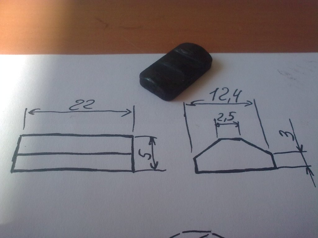

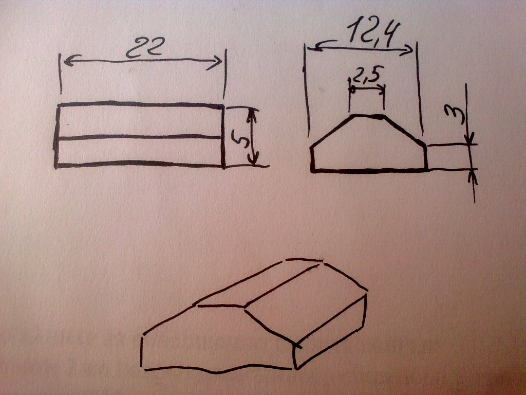

На счет сухарей! Накидал эскиз на скорую руку.
1400.jpg [ 79.17 | Просмотров: 27096 ]
1399.jpg [ 125.58 | Просмотров: 27096 ]

... На счет сухарей! Накидал эскиз на скорую руку.
Спасибо!!! Завтра закажу нашим спецам!
28 июн 2011 22:34
Из какого материала будешь делать? Фторопласт для этой цели оказался полуподходящим. С одной стороны не скрипит, а с другой, быстро стёрся и двери перестали фиксироваться в промежуточном положении.
28 июн 2011 22:35
Сообщений: 658
Откуда: Ярославль
Mayor писал(а):
Скоро в Крым ехать, а с таким пассажиром всё должно быть надёжнее, чем на Боинге.
Эт уж точно!!! А у пассажира судя по всему в глазах застыл вопрос: - "Где обещанный Крым??? И почему мы еще не там???"
626 GD coupe
28 июн 2011 23:07
Сообщений: 2855
Откуда: СПб, Пушкин
Баллы репутации: 75
обещались из капролона, но на худой конец можно и из фторопласта. думаю хуже, чем есть, не будет. а если
будет - верну родные.
"быстро стерся" - это насколько быстро? неделя? месяц? год? И еще, на передних и задних дверях "сухари" одинаковые?

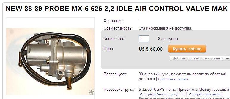

Для владельцев F2 . Во какую штуку нашел, и по цене в сравнении с экзистом просто за даром!
626.JPG [ 44.05 | Просмотров: 14921 ]
Месяц при активном использовании.
Передние и задние абсолютно идентичны
