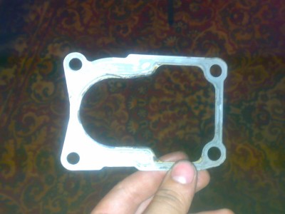

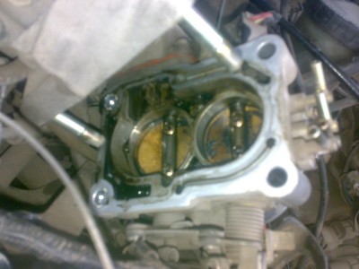

Сейчас снял дроссельную заслонку вся в масле видать сапунит или еще что-то, много слышал что сразу рвется прокладка, а там прокладка вообще металлическа, можно ли ее сохранить или все таки дополнительную из поронита сделать.Вот фото прокладки и заодно грязной заслонки ужас просто.
нормальная рабочая заслонка.
грязной считается если там липкая чёрная шерсть и не видно ни пятнышка голого металла :D

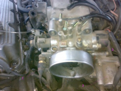

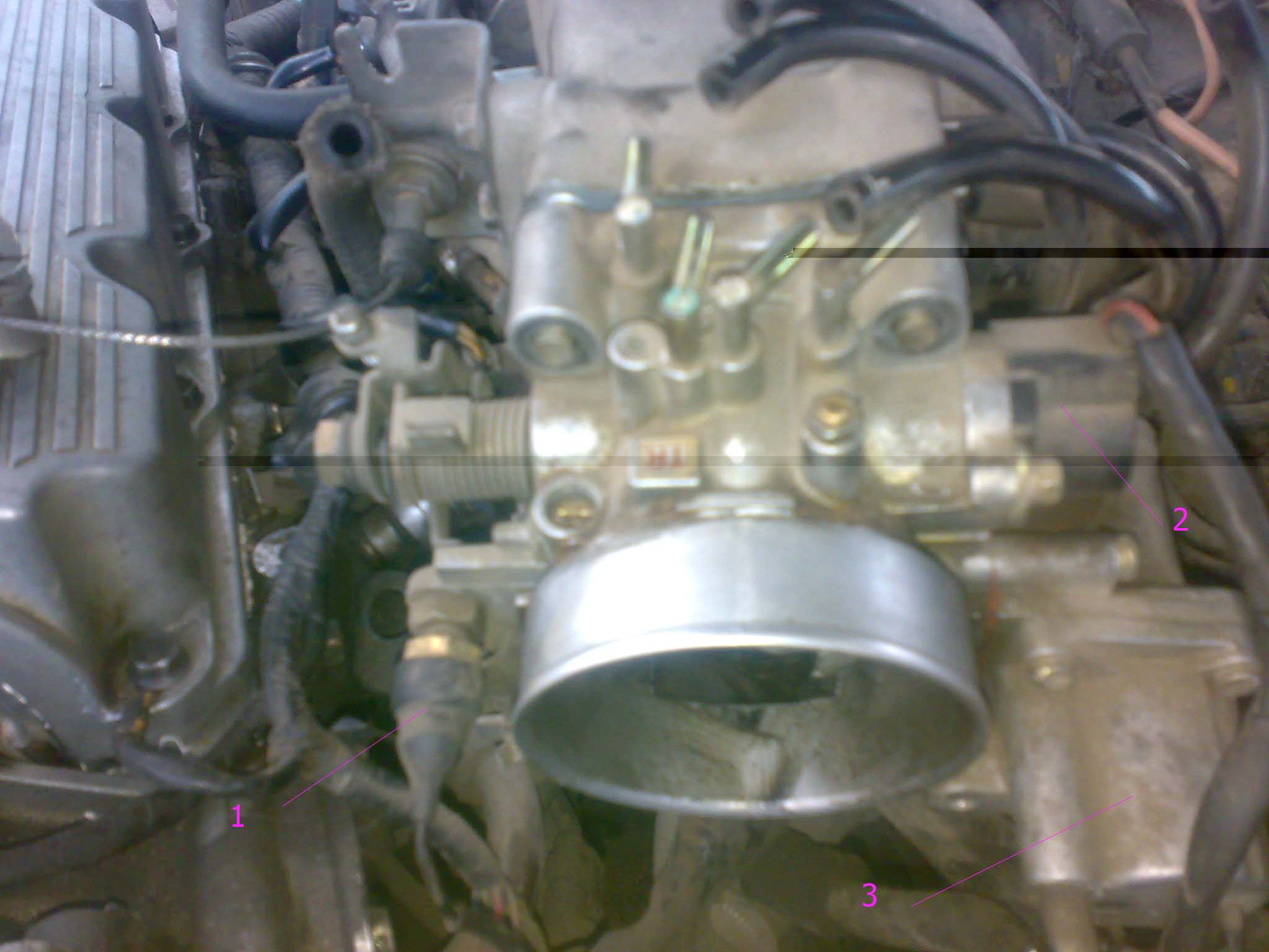

Там все маслом было залито, подскажите что там надо еще почистить дпдз надо чистить?клапан холостого хода?Где он находится?Я выложу сейчас фото и каждый блок помечу цифрой, если не трудно подпишите где этот клапан холостого хода.И где клапан ЕГР?Извиняюсь но этой инфы в воркшопе не нашел, может просто не понял .

подскажите что там надо еще почистить дпдз надо чистить?.
попшикай в каждую трубочку и дырочку карбклинером и успокойся
ДПДЗ(на одной оси с заслонкой, с противоположной стороны от пружины) чистить не надо, наоборот лучше его не трогать ато сломаешь или придётся регулировать.

Mayor писал(а):
Спасибо большое!А как глушить его?

sergantik писал(а):
А как глушить его?
А зачем? Если клапан рабочий, то смысла это делать нет.
Но если сильно хочется, то вот:
viewtopic.php?t=12690&start=0
viewtopic.php?t=14234

ТАк скажите пожалуйста пойдет ли металлическая прокладка между дз и впускным коллектором?Снимал дз стояла металлическая прокладка
Да . и не вздумай выкинуть.

Металлическая прокладка - это зашибись. Перед установкой намазать с двух сторон силиконовым герметиком и то, что доктор прописал. У меня паронитовая стоит и при каждом съёме с трудом спасаю её от разрыва. Но чаще приходится новую вырезать
