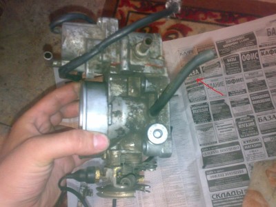

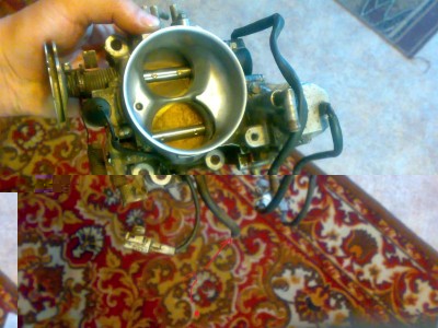

ekzyperi писал(а):
sergantik писал(а):
Собираюсь почистить дз, с какими проблемами могу столкнуться?Может прокладку надо будет какую -нибудь приготовить?
там как правило металлическая стоит,(посадишь на герметик) Не вздумай снимать ДПДЗ. Если будешь чистить клапан ВАС и Клапан ХХ - ЭТО одно целое на ДЗ Стоит сбоку под датчиком ДПДЗ. Запомни порядок пружин их две. НЕ РАСТЯГИВАЙ ИХ. под маленькой пружиной в корпусе электро магнита стоит пластмасовый шток,не потеряй его и запомни какой стороной ставится. Ну вроде всё. Если чё пиши. Да и не пытайся разбирать клапан ВАС. Просто промои его. Там термостат. Клапан ВАС ОТВЕЧАЕТ ЗА ПРОГРЕВОЧНЫЕ ОБОРОТЫ НА ХОЛОДНУЮ. Крепится четырмя винтами к ДЗ. Клапан хх крепится к нему то же на четырех винтах. На этих винтах нет паза под отвертку. Я отворачивал их плоскогубцами, после простукивания по ним.потом заменил на обычные. Да и еще там прокладка мудрёная, снимай аккуратно. Я свою порвал. Посадил на тонкий слой герметика. Дерзай. Не перепутай вакуумные трубки. Не крути переключатель ХХ. Перед разборкой посмотри распечатку из ворк шопа. Я выкладывал здесь в переводе. Будешь иметь хоть какоето представление устройства данного девайса.
Блин а я не могу открутить эти болты которые крепят клапан xx, если я так в трубочки карбклинером продую даст ли это хоть что-нибудь?Или тогда вырезать на болтах паз под отвертку?, и еще не пойму что за шланг , помечен на фото красным, при снятии дз он вообще никуда не подсоединялся!!!!Дз вообще от митцубиси!!!Что с ним делать(с лишним шлангом) заглушить?
123.jpg [ 157.94 | Просмотров: 23186 ]
01 июл 2011 17:09
Сообщений: 658
Откуда: Ярославль
Чет не припомню у себя такого шланга. Сфоткай куда он входит.

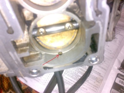

Я же говорю он у меня просто с дз висел, никуда не подключенный, а в дз он входит вот....и выходит

sergantik писал(а):
Приехал щас с ночной, спать собрался, заглянул на минутку сюда и пошел в машину за блоком ДЗ, который полночи отскребал от НЕОПИСУЕМОГО ГОВНИЩА!!! Толщина заслонок... ну, чтоб не совсем соврать.. приближалась аж к сантиметру. Это от моей старой. Хотя побочных эффектов не наблюдалось. Sergantik, винты под крест открутишь, если обстучишь их по бокам. А хитрожопые я откручивать не стал. За отсуствием карбклинера заливал хренью типа WD-40, чистил, продувал воздухом... Маленько не доскреб местами..
Мда, японцы в своем репертуаре - и здесь различия нашлись. Шланг этот, возможно, для какой-нибудь очередной вакуумной хреновины, которые японцы так любили в те года... Вот мой вариант - ни шланга, ни отверстия :
Может, там специально дырку просверлили, чтобы попадающее масло оттуда вытекало? :D А получился лишний подсос воздуха..

ikarus писал(а):
sergantik писал(а):
GD - найди стопицоттыщ отличий.
Так у меня ДЗ от Митцубиси оказывается, :) заглушу нафиг наверное.Спасибо

Подскажите пожалуйста что это за табличка красным обведена, за шлангом написано 1.25%
