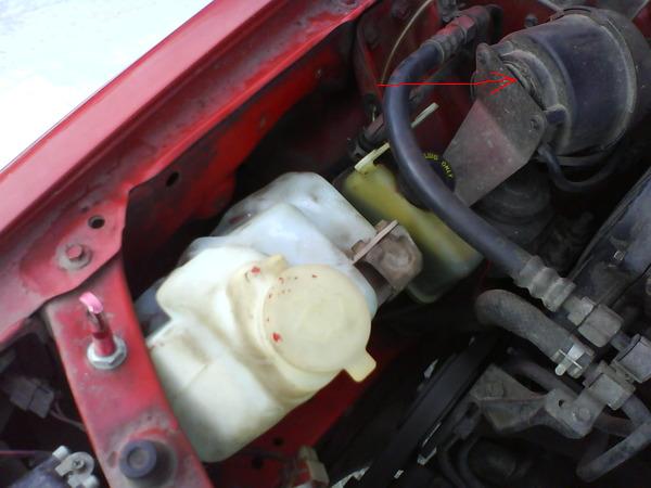

01 окт 2009 23:47
Снимал бачок весной, но он у меня целый. Есть даже фотки
Сначала снимаем бочок ОЖ
Зачем окручиваем болты крепления бачка ГУР и отодвигаем его в сторону. Снимаем железный кронштейн, который находится м/у бачками омывателя и ОЖ
С матюками, шатая в стороны и изворачиваясь, вытягиваем бачок омывателя
А вот и он сам

Мне всегда было интересно, а чё это такое, что я стрелкой пометил? У меня такого девайса нету
аналогично,тоже очень интересно

Mayor
Думаю енто у него матюгальник от сигналки
