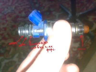

вот форсунка в общем получается четыре резинки, одна из них которая в движок пластиковая, стоит менять или так можно поставить, а то нигде нет что-то
Одно упл.кольцо лишнее(второе слева),похоже до тебя уже лазили к форсункам,и тоже не нашли замену среднему уплотнителю,потому и добавили четвертое кольцо для страховки.
Если уж у вас все так плохо с запчастями(или просто тебе лень искать),можешь ставить так как есть.

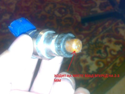

Да блин похоже придется менять одну форсунку-мало того что трещина на пластике который защищает сопло.Этот пластик еще и ходит туда сюда.Вот думаю может суперклеем заклеить , или уже точно трындец?

02 июл 2011 19:03
Сообщений: 658
Откуда: Ярославль
У меня этот "изолятор" ,или как его там, тоже ходит. Не заморачивался, оставил так.
И что нормально машина ведет?Когда карбклинером дул в нее, такое ощущение что изолятор выходит вперед, форсунка распыляет но при этом из щели капает

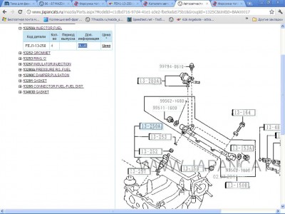

Наши форсунки (Denso FEH1-13-250) должны быть жёлтого цвета. Это даже в каталогах указывается. Именно Yellow. А тут почему-то синие.

sergantik писал(а):
Короче замазал треснутый изолятор холодной сваркой....Посмотрим как поведет ....холодная сварка вроде бы до 260 градусов держит.Хреново будет если эта сварка отвалится и попадет в цилиндры

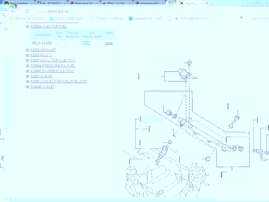

У sergantik мотор F2, и форсунка соотв. с другим артикулом FEJ1-13-250. На F2 экзист говорит что оригинальная форсунка именно BLUE.

Обязательно отвалится. И обязательно попадёт. Отдирай нах, пока горя не нажил. Эта холодная лепня не держится на гладких поверхностях и отколется при первом же нагреве.
Я это уже вычитал на забугорных сайтах. Эти синие форсунки стоят на моторах F2, на Ford Probe с объёмом 2,2 и почему-то на Маздах 323 с мотором объёмом 1,6.
