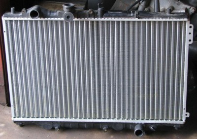

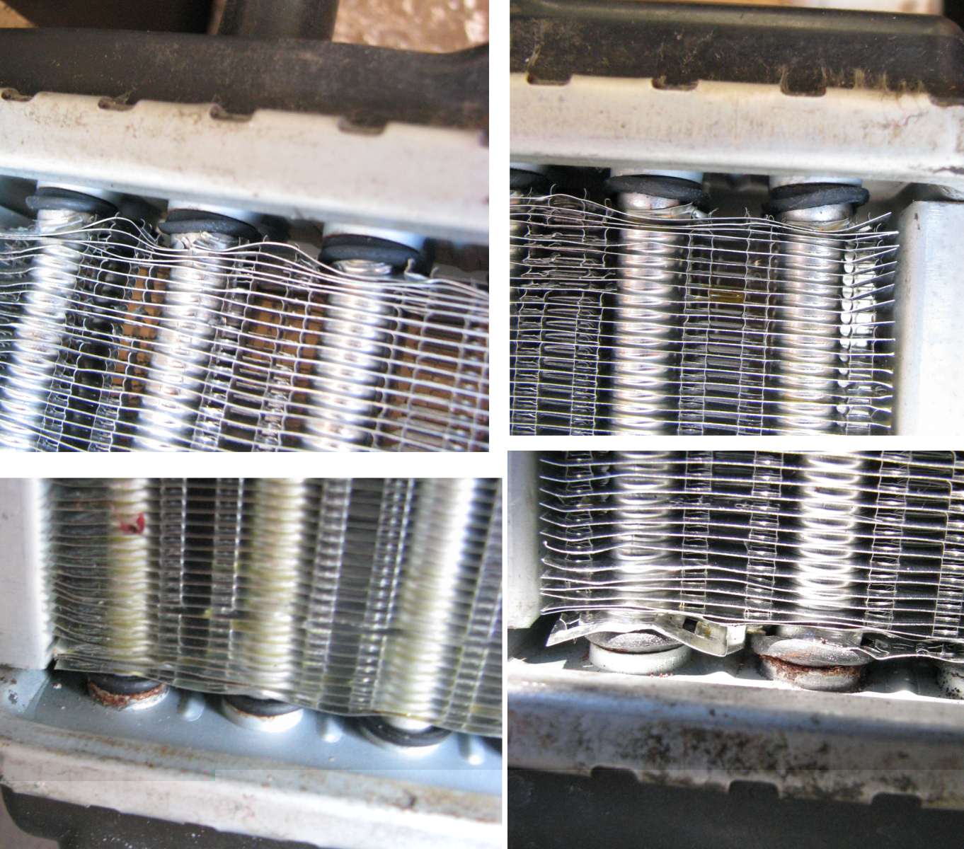

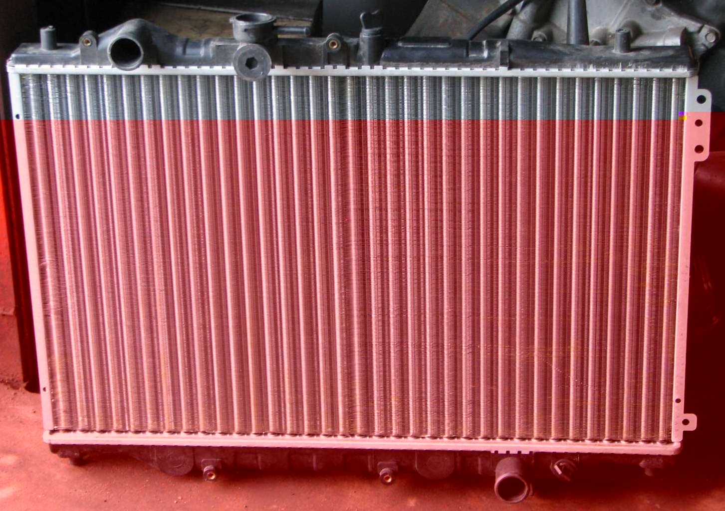

tofu писал(а):
на екзисте есть радиатор XT-MZ2050, лучше его возьму за 2600
Я себе уже купил. Вот так он выглядет:
IMG_3181_.jpg [ 199.49 | Просмотров: 12574 ]
IMG_3182_.jpg [ 197.66 | Просмотров: 12574 ]
на машину пока не ставил - капиталку ещё не закончил. Хочу для начала его дома в ванной проверить.

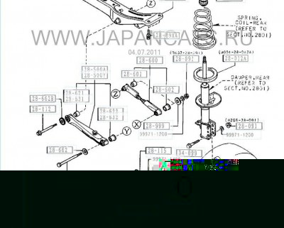

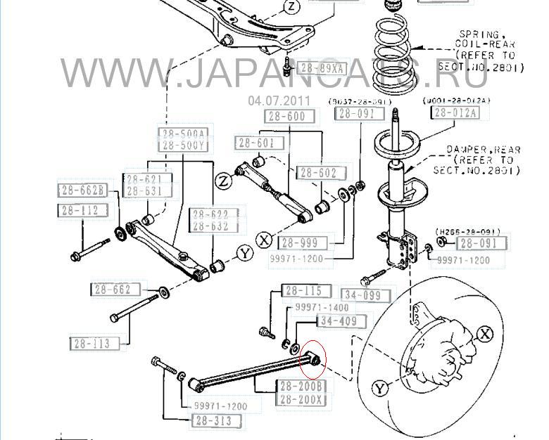

Подскажите кто знает.
Есть ли Рычаг задний продольный не оригинал? (Меня просто знакомый спрашивает).
Либо если кто знает. Как найти сайлент (и вообще реально ли) на этот рычаг. См.фото.
Экзист дает только на 1 сальник ссылку.
Сайлент нашел MZ0503R (в экзисте тупо нужно открывать изображения)
В свое время мы нашли (всем миром) такое: Klokkerholm 34 38 82 3 - правый, 34 38 82 4 - левый.
Поищи фотоотчет Allex'a в этой теме
