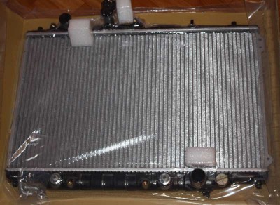

Вот Вам бюджетный радиатор.
0AFD2325 - радиатор Cryomax + трубки под АКПП (но на механику ставиться без проблем)
0AFD2324 - радиатор Cryomax - механика
цены от 1600 до 1800р. Качество изготовления хорошее
Ищите фотки, я тут выкладывал.
