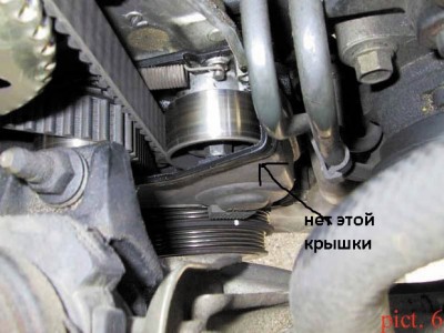

Вот вот этой крышки у меня нет, по ней же надо шкив коленвала выставлять?Если нет может выставить поршень в мт как то по другому?Подскажите пожалуйста , а то сервисе заряжают как за замену грм(офигели)
приезжай в гости. Бесплатно отдам. У меня их две.

ekzyperi писал(а):
Далековато будет блин, расходы на проезд не окупятся :D
Один фиг ГРМ снимать. Вот и просят как за замену.

Автомобиль: 626 GD FE 2.0i
там под шкивом ремня привода оборудования есть метка ещё одна.
на зубчатом шкиве который на валу сидит выбит кружочек и над валом соответсно ответная часть палочка.
http://www.mazda.narod.ru/rukovodstvo/gd22remen2.htm
верхний шкив по шпонке и треугольничку, нижний по палочке и кружочку
вот по ним можно и ориентироваться.
Ясно, если метки не совпадают снимать ремень и шестерню распредвала подстраивать под коленвал?А еще там написано что шестерня проходит два оборота, а коленвал один оборота как здесь не запариться?Например я поставлю шестерню коленвала по метке , а шестерню распредвала тоже тогда по метке поставить?А вдруг шестерня только один оборот прошла допустим?
если крутить валы по отдельности то так и случится
Старым дедовским методом, которым ещё Адам Казимирович Козлевич своему Студебеккеру зажигание выставлял.
1. Выкручиваешь все свечи.
2. Вывешиваешь переднее колесо на домкрате (в случае с Козлевичем заднее)
3. Включаешь 5-ю передачу
4. Вставляешь в свечной колодец 1-го цилиндра (считать от трамблёра) бумажный чопик
5. Крутишь колесо до момента выстрела бумажного чопика.
Это будет верхняя мёртвая точка 1-го цилиндра. Метки на шкиве коленвала (звёздочке коленвала) и распредвала (у мотора F2 метка "1", у FE - метка "2") должны совпадать.
Контакт бегунка в этот момент трамблёра должен смотреть на контакт 1-го цилиндра (смотреть метку на крышке трамблёра в виде точки или цифры "1".
Это положение соответствует совмещению метки шкива коленвала с меткой "Т" на отсутствующей пластиковой защите ремня. Без этой крышки выставить УОЗ невозможно.

Mayor писал(а):
Очень интересный способ(и главное не сложный), вот я сделаю так а если метка 1 на шестрене распредвала не будет совпадать с треугольником на крышке?Значит снимать ремень и крутить шестерню пока метка не совпадет?И насчет чопика, наглухо затыкаю свечной колодец и когда чопик вылетит значит поршень будет в вмт?это надежный способ :pardon: она же может вылететь позже или раньше........................Кстати явно ремень неправильно поставили, потому что выкрутил свечи изолятор белый(это по-моему признак раннего зажигания).

можно вместо чепика вставить длинную отвертку и смотреть как она вылазит(главное что бы она не упиралась)там по ходу отвертки будет понятно когда верхняя точка

Раз такое дело, то инструкция будет такая:
спасибо(!) тебе, добрый рыцарь!Такого(!), реально внятного разъяснения по данному вопросам в сети, я не встречал. "ищите и найдете" не сработало, но "просите и будет вам",- помогло!и, надеюсь, поможет другим заблудшим овцам в потемках подкапотного пространства.
алилуя.
все знать наполовину...
626gd/fe/2.0/12val/carb/1989
08 июл 2011 09:12
Сообщений: 150
Откуда: Омск
Баллы репутации: 11
Mayor писал(а):
4. Вставляешь в свечной колодец 1-го цилиндра (считать от трамблёра) бумажный чопик5. Крутишь колесо до момента выстрела бумажного чопика. Это будет верхняя мёртвая точка 1-го цилиндра.
Однако, ошибочка: цилиндры от шкивов ГРМ (или правого крыла) считать надо, около трамблёра 4-й.
