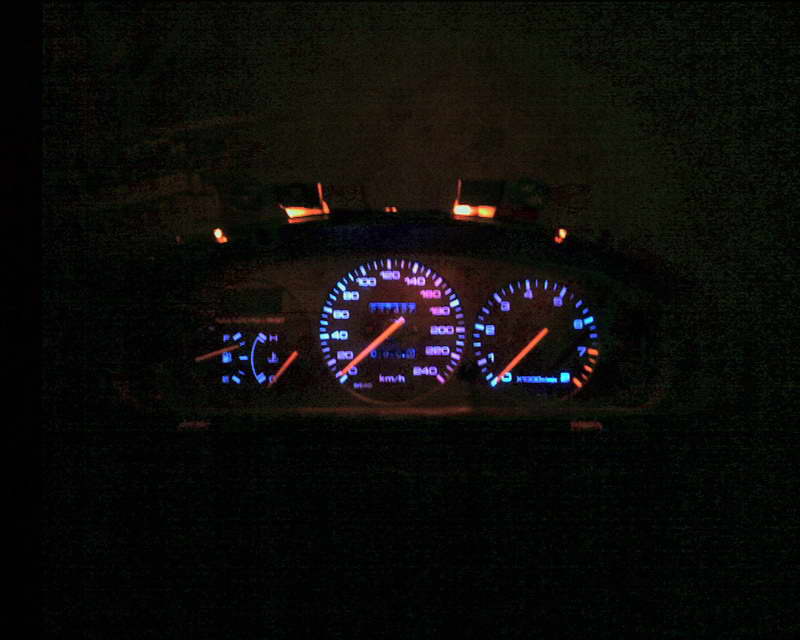

Продолжаю выпендриваться. Так можно организовать подсветку приборов

15 ноя 2006 08:02
Сообщений: 865
Откуда: Алматы, Казахстан
Папаня, Салон интересно смотрится.
15 ноя 2006 08:17
-Nitros-, Согласен! Спасибо! Подсветку тож сразу за салоном себе сделал как у тебя, тока у меня прям гораздо синее получилась (мож фотик че нафорчмил)! Над теперь еще подиумы обтянуть или покрасить в цвет и поколдовать над подсветкой печки

Я на сотку снимал. Цифровик не умеет в темноте снимать.

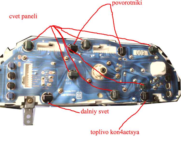

17 ноя 2006 11:14
Папаня, Вчера снял кожух панели приборов !
Но вот чето не понял как сами приборы оттуда вытащить
И где там лампы подсветки
Мот быть кто раскажет как зделать как на фото?
17 ноя 2006 11:35
vovik933, Пока делать неча напишу! Снимаешь пластмасску, в которой кнопка для открывания фар, видишь под ней панель приборов, которая крепится к панели на 5-и саморезах, из откручиваешь, тянешь панель немного на себы и пытаешься хоть откуда-нибудь подлезть к защелке тросика спидометра (примерно поцентру), если удается его отцепить, то вытаскиваешь и отсоединяешь провода и все! На обратной стороне есть "плата" из пленки и твои лампочки в патронах! Ща попробую еще фотки нарыть!
 Заголовок сообщения: Во! | мазда (mazda) форум
17 ноя 2006 11:45
На счет бензина точно не уверен, над по месту смотреть куда светит лампочка, и еще я убирал пластмассовый кожух на лампачку спидометра и тахометра, а то светодиод через них не пробивает!
-панели.jpg [ 31.77 | Просмотров: 6184 ]
