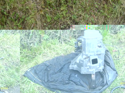

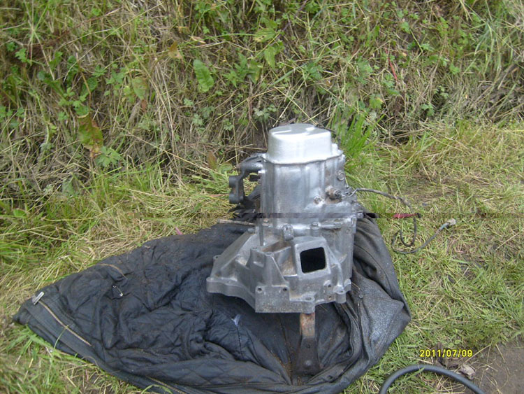

Уфф...Вчера за четыре часа с зятем сняли коробку,сегодня за пять поставили другую(б\у).Уже отмотал на ней 130км.Полёт нормальный.Выжимной оказался не при чём.Полетела сама коробка.Видно пришло время.Фоток немного,т.к. снимал на телефон,села зарядка.Делали всё по ссылке,которую скинул мне Мегавольт.Всё,примерно,так и есть.
ЗЫ.Коробку приобрёл за 2-е т.р.Хотелось-бы узнать реальную цену б\у коробки,т.к. понимаю,что купил задаром.Кто-нить в курсе?
Реальная цена "живой" и рабочей коробки на разборках около 200$.
Тебе обошлась коробка в три раза дешевле :)
10 июл 2011 21:47
Сообщений: 613
Megavolt-2006 писал(а):
У нас реально будет дороже баксов на сто.Пока есть донор в лице одной алкатуры.
Скоро я заберу его маську уже до конца.В принципе,осталось забрать двигатель.Остлаьное уже почти всё забрал.
