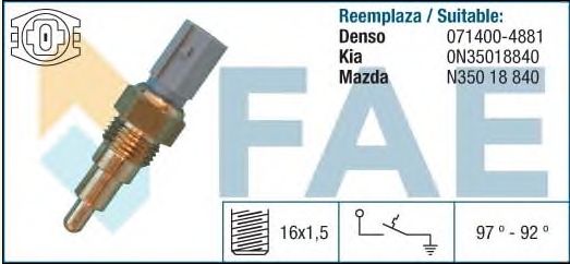

подскажите ,схемы включения вентилятора разные могут быть?я снимаю провод с датчика(на термостате)вентилятор не крутится,подсоединяю к массе-работает,хотя по книге вроде наоборот. а датчики все одинаковые или различаются при разных схемах?
Может реле не работает?У меня окислялись контакты на реле,почистил-зароботало.

у меня четыре реле одинаковые,контакты чистые,пробовал менять местами.когда провод от датчика подсоединяю к массе,реле щелкает и вентилятор включается,а сдесь вычитал что должно быть наоборот.да и по книге тоже наоборот.
Аналогично! Когда менял датчик включения вентилятора ,заказывал по VIN,пришел работающий на замыкание.Так-что не "сумлевайся" всё в порядке. :wink: .

заказал точно такой же.вот и думаю а вдруг придет постоянно замкнутый.ну все понял :)
