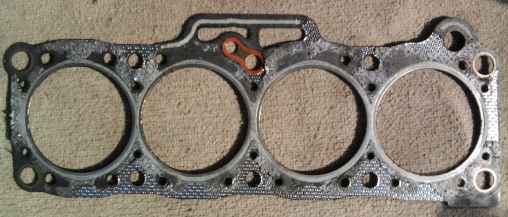

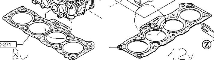

Здравствуйте уважаемые маздаимци! :) Помогите в таком вопросе.
Дело было так.
Как-то пропала на моей маздочке компрессия в 3-ем цилиндре. Я к специалистам. Сам главный и говорит:
- Надо капиталку двигателю делать!
я говорю:
- Зачем? У меня ж только в третьем цилиндре нет компрессии!
он:
- На всякий случай!
я:
- Нет! давай только головку!
После некоторых процедур и консультаций с другими специалистами в этой области я победил. Сделали головку, все ОК компрессия появилась. заводится, ездит. Класс!
Через пару дней открываю пробку радиатора и обнаруживаю несколько капелек масла...
Звоню, говорю мол масло в радиаторе. В ответ - такого не может быть.
Посоветовали промыть систему охлаждения. Может, дескать, масло туда попало при снятии головы. Езжу я дальше, залил промывки, покатался слил. Залил воду и дальше катаюсь. Опять открываю радиатор - масло. В расширителе - масло (как сгущенка такое). Параллельно замечаю, что уходит масло из картера. Воды в картере нет! Закатываю я рукава, снимаю вчера головку и обнаруживаю следующую картину. (У меня авто 626 универсал, двиг FE 8v 2.0i.) На фото сверху моя прокладка для 12 клап, снизу - из japancats - слева для FE 8 клап, справа для 12 клап. Номера по каталогу одинаковые. И вот та разница между прокладками, что обведена кружочками, может иметь какое-нибудь отношение к маслу в системе охл или нет? Или искать микротрещину в голове или блоке? Может еще какие варианты будут?
2222.jpg [ 17.39 | Просмотров: 7661 ]
1111.jpg [ 32.02 | Просмотров: 7661 ]
Головку на опресовку.Однозначно!И паралельно ищи головку.А лучше ищи сразу и меняй.
14 июл 2011 14:16
Сообщений: 470
а в другой б/у головке, думаешь не может оказаться трещин??? Зря так думаешь... это кот в мешке..
