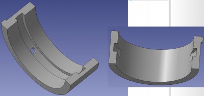

На счёт коренных вкладышей не подскажете?
Старые стояли одинаковые: верхний и нижний (на картинке слева), а новые (Taiho M322A-050) - разные (справа и слева на картинке).
.jpg [ 101.23 | Просмотров: 14306 ]
Можно ли ставить? Я думаю большого криминала не будет, или как? (Отверстий в крышках вкладышей нет, только в шеке вала)
И еще: какая длина болтов крышек коренных шеек коленвала?
Когда делал капиталку купил вкладыши Taiho были один такой другой такой. Потом менял колен вал на родной купил той же фирмы но они уже были с прорезью по кругу.
Mazda 626 GD 2.0i (FE) 1988г

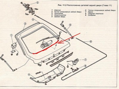

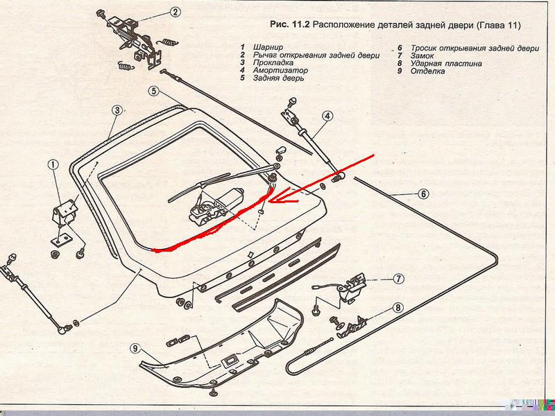

ikarus писал(а):
Вагоновожатые, знакомая проблема? Или я один такой? Отверстия под молдинг бокового заднего стекла оказались источником рыжей заразы.
Сейчас тоже занимаюсь устранением мелких мест ржавчины на машине. Кто подскажет как на хетчбеке с заднего стекла снять молдинг что идет по низу, у меня тем начинает проявляться ржавчина.
Для наглядности картинка
То есть какое-то время стояли именно разные, и как, свё норм? Зачем тогда вал менял?
