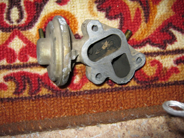

Решил у себя заглушить клапан егр(двигатель троит хочу сделать все возможное прежде чем тащить на сервис), это он на фото?И глушить надо оба отверстия?
Это он. Но глушить проще не сам клапан, а его трубку, входящую в выпускной коллектор.
Глушение этой системы на троение двигателя не влияет.

Mayor писал(а):
я вырезал заглушку из жести, ею же можно заглушить?Глушить оба отверстия?
