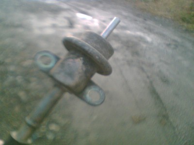

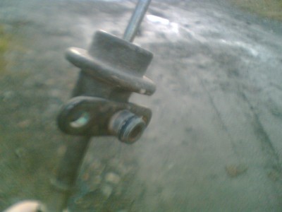

вот две фотки регулятора давления топлива который я снял.
Тот который я поставил то же с мазды но двигатель кф немного патрубки другие выгнуты по другому, но в отсальном такойже и на ниссане у друга похожий стоит.
Стоит он в конце топливонй рейки над егр клапаном, верхняя трубка разряжение нижняя топливо стравливание избытка, два ушка это крепления средний выход с резинкой (уплотнения) вход с рейки.

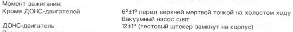

а можно про зажигание по-подробнее. Местные "знахари" сказали чо 6 градусов для 8-ми клап., а у меня, типа 10 градусов должно быть :( А вот вакуумные трубки не снимали и не глушили :pardon:

Вот что про УОЗ в мануале
.jpg [ 24.61 | Просмотров: 20274 ]

Да, но ДОНС это двухвальные шестнадцатиклапанники
у 8-ми и 12-ти клапанников распредвал один!

т.е. разницы у 8-ми и 12-ти клапанников по углу быть не должно, то откуда тогда может быть инфа о 10 градусах для 12-ти клап.?

Allexтам же написано все кроме DOCH, значит нет и в знакомом сервисе тоже так говорят
