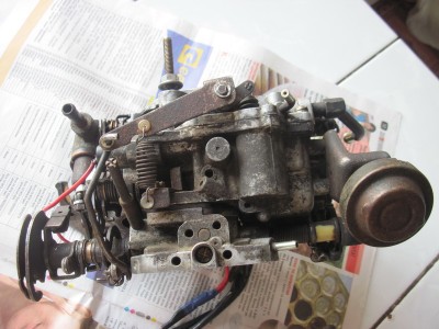

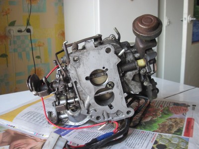

tofu если это то что тебе надо,то могу выложить 15 фоток.Это карб донор,он дома лежит,я пару лет назад с двух один сложил.Всё разобрал и прочистил,фоткал чтоб собрать правильно.Вытачивал из бронзы новые втулки под ось 1 заслонки,обороты стоят теперь как вкопанные 800 и стрелку не колбасит.
004_новый размер.jpg [ 104.16 | Просмотров: 14554 ]
002_новый размер.jpg [ 163.72 | Просмотров: 14554 ]
001_новый размер.jpg [ 178.54 | Просмотров: 14554 ]
MAZDA 626GD 1,8 F8 седан 1988г 8v

tofu Если карб. такой , то завтра-послезавтра нафоткаю побольше.А то взял-бы да приехал,вживую посмотреть.

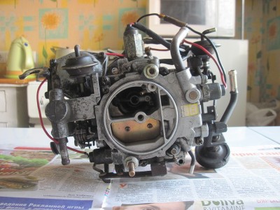

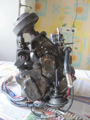

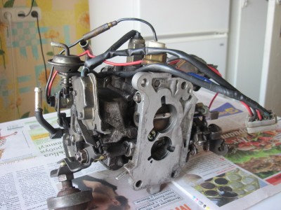

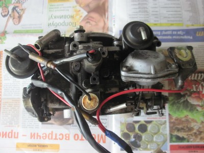

продолжение
006_новый размер.jpg [ 173.17 | Просмотров: 14560 ]
005_новый размер.jpg [ 178.44 | Просмотров: 14560 ]
003_новый размер.jpg [ 185.25 | Просмотров: 14560 ]

dreian писал(а):
кстати, модификаций NIKKI 30/34 примерно штуки три.
тот что на фото вероятно с автоматической прогревалкой.
Да полностью автоматический прогрев.
неа, у меня другой... хз как сильно он отличается, но отличия сразу видны.
у меня вроде как такой, отличий от свего я вообще не увидел.... только заслонка у меня ручная. большое спасибо за фото, завтра буду сравнивать более досконально (работаю два дня).
