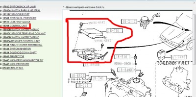

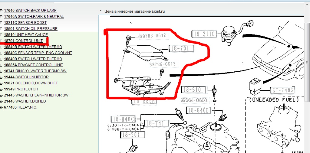

Господа маздоводы, повторюсь, подскажите пожалуйста что управляет электромагнитными клапанами карбюратора, где стоит блок управления, есть ли какие то реле, предохранители и прочее? Нид хелп как грица) Насчет прокладки, судя по екзисту прокладка одна, между подогревом и коллектром. неужели там настолько ровные плоскости что между подогревом и карбом прокладка не нужна? Опять же повторюсь про подсос, у кого полуавтомат? Куда подключается эта ручка подсоса, при каких условиях там должно быть +12В?

bumbuk писал(а):
У кого карбы подскажите куда подключаеться у вас разьем №1 (см. ниже фото).
Над генератором.
обычная бумажная,как на жигах.
Комментарий к файлу: Блок управления.
11.jpg [ 181.06 | Просмотров: 10694 ]

Вагоновожатый писал(а):
спасибоо, теперь понятно как он выглядит, но где стоит по-прежнему хз..... Может попробуешь мне обьяснить КАК его найти(( Хотя бы относительно деталей салона.
В моей стоит под радиатором печки.Ищи в том направлении. :wink:
Ну и я так объяснял.Там где пассажиру на ноги печка дует,под ней снимаешь обшивку,там на кронштейнах плашмя коробочка плоская разъёмом в сторону печки.
tofu
Блок управления прикручен сбоку от левой ноги пассажира,за ящиком для кассет ,немножко в глубь.
Неверно прочитал изначально, сорри за невнимательность =) Думал что с левой стороны от водителя) все понял... исчу))))))
Реле только на подогрев.
Хде искать?))
Блок управления я нашел там где и предсказывали) Он когото хера был тупо отключен. Подключим, посмотрим появится ли что-либо на разьемах.
