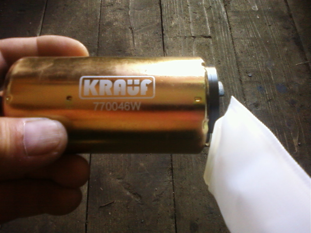

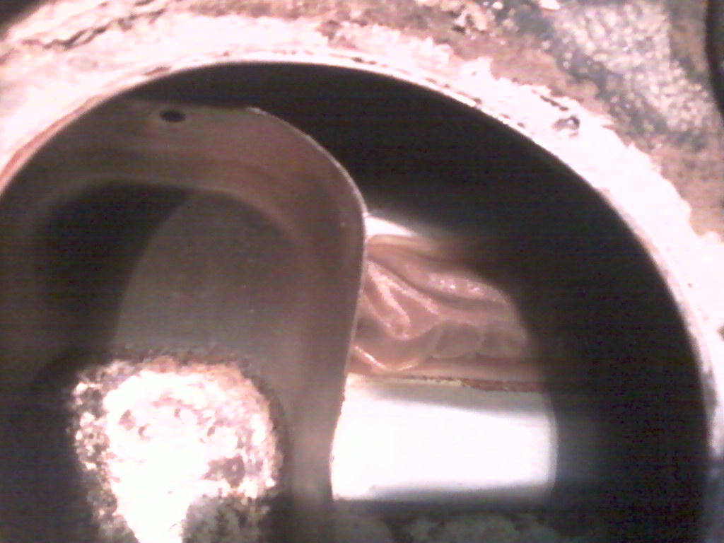

Я вчера тоже поменял насос.
-0029.jpg [ 126.41 | Просмотров: 10963 ]
А старую сеточку приспособил на приёмную трубку внутри бака.
-0035.jpg [ 116.49 | Просмотров: 10963 ]
-0033.jpg [ 121.16 | Просмотров: 10963 ]

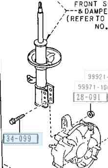

как вот этот болт и соседний выбить?
.jpg [ 8.83 | Просмотров: 5139 ]
гайку открутил еле еле
болт ключом с трубой в прыжке еле стронул, гдето на оборот провернул.
пытался выбить кувалдой сначала через бронзовую проставку потом просто так
конец болта сплющился но болт ни на миллиметр не стронулся.
горелкой греть пока боюсь, вдруг амортизатор перегреется.
27 июл 2011 14:14
Сообщений: 406

Пробуй отмачивать вд40, тормазухой. И сам болт покрутить вверх, вниз.

отмачивал неделю, знал заранее и помаленьку смачивал.
щас ключом с трубой вверх вниз можно крутнуть еле еле.
но выбить нереально
пол дня убил, тока конец болта сплющил.
обпилил смятое напильником и гайку обратно навернул.

ну если шевелится вверх вниз значит должен вылететь. Прям хз.

он там обычный или какойнить может эксцентриковый или ещё какие замуты?

Обычный.
