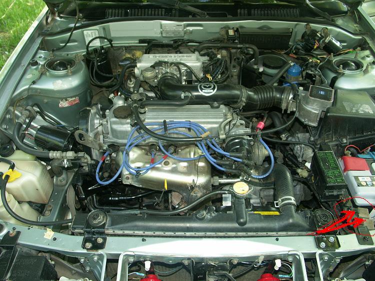

Tolik1987 писал(а):
А где эти два главных реле?
Фотка авто Mayorа. Смотри на фотке. Справа внизу. Красным выделено.

zheka2609 не путай человека :) ,какие нахрен это главные реле???(то что ты показал стрелками).
Тяжело открыть мануал?
Главные реле сидят под черной крышкой на перегородке между мотором и салоном.

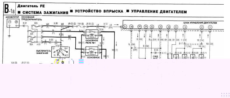

П.С. Еле пробился в сеть :) ,рухнула система вместе с железом(БП),паролями,закладками и т.д.
Сейчас сижу потихоньку разгребаю,восстанавливаю.
Уважаемый, Megavolt-2006, а это чего тогда такое?
Комментарий к файлу: Здесь более понятно
112.jpg [ 38.57 | Просмотров: 4192 ]
Последний раз редактировалось zheka2609 30 июл 2011 08:34, всего редактировалось 1 раз.
30 июл 2011 08:17
Сообщений: 1982
Откуда: Одесса
Баллы репутации: 97
На рисунке выше ты показал основные реле,НО только стоят они не там,где ты показал человеку,а совершенно в другом месте
Ты намалевал стрелками на фотке майора реле вкл.карлсона и реле печки.
П.С. На будущее,прежде чем давать кому то совет,будь уверен что он правильный. :)

Megavolt-2006, а скажи, пжст, на той схеме есть предохранитель 60 А между аккум и ЭБУ. Где его искать? Если его вынуть то можно обнулить ошибки на ЭБУ и при этом карты не сотрутся. Что скажешь?
30 июл 2011 10:44
Этот предохранитель в чёрном боксе рядом с аккумулятором. На деле его номинал 80А, а не 60. И просто так его вытащить не получится, он крепится двумя болтами. Гораздо проще обнулять ошибки, скидывая клемму с батареи.

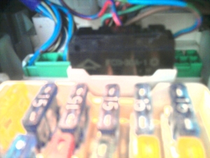

Кто знает, что это за фиговина над блоком предохранителей? Извиняюсь сразу за размытое фото
Это предохранитель электрообогрева заднего стекла.
