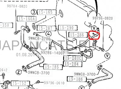

У кого карбюратор подскажите.
У меня карб с ручной регулировкой воздушной заслонки.
Решил заменить на карб с автоматической регулировкой воздушной заслонки.
Но вот не знаю куда подключать трубки показанные на рис.1.
Как понял это охлаждающая жидкость?

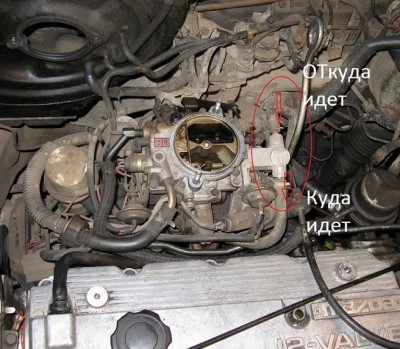

Да это ОЖ.Один патрубок соединяется на впускном коллекторе под кар-ом,а второй -сюда:
