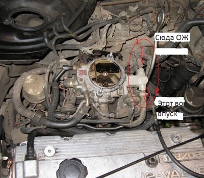

Вагоновожатый писал(а):
bumbuk писал(а):
У кого карбюратор подскажите.
У меня карб с ручной регулировкой воздушной заслонки.
Решил заменить на карб с автоматической регулировкой воздушной заслонки.
Но вот не знаю куда подключать трубки показанные на рис.1.
Как понял это охлаждающая жидкость?
Да это ОЖ.Один патрубок соединяется на впускном коллекторе под кар-ом,а второй -сюда:
Последний вопрос. Правильно ли я указал на рисунке? А то боюсь накосячить, а спецов у нас нет. Спасибо.
1.jpg [ 190.57 | Просмотров: 18035 ]

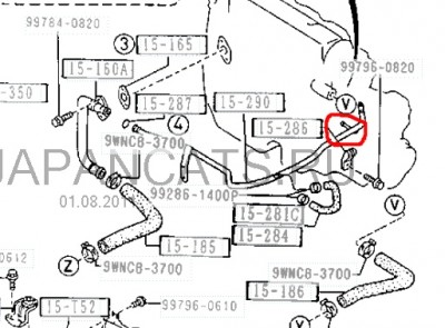

Номер 1 -сюда(вход в печку):Изображение
2-выходИзображение
