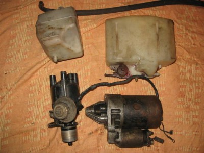

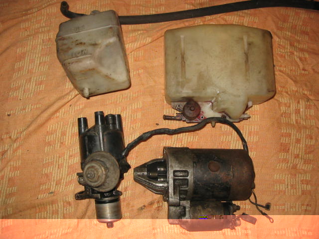

У кого есть моторчик омывателя лобового стекла
Себе ставил от Нивы старого образца - он внешний и самый садежный из отечественных, продается в автомагазинах. Ставить нужно горизонтально - чтобы воздух не попадал и жидкость сразу брызгала. Где-то нашел в интернете, не помню уже.
Есть бачок с БДшки двухмоторый.. но увы.. моторы оказались один в один как на 323 Ф Ва.. :oops: а это другие деньги.. :) Такой?
195.jpg [ 61.42 | Просмотров: 3867 ]
