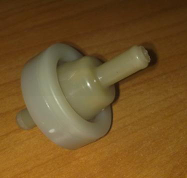

вобщим небольшое ноухау
чтоб бензин не сливался трусливо в бак через 3 минуты после глушения мотора вкорячил обратный клапан от тазика.
02082011124.jpg [ 12.53 | Просмотров: 5677 ]
всунут в разрыв шланга между мотором и моторным щитом, там под бензофильтром куда руками удобно влезть.
раньше бензин сливался в бак и обратно качался несколько секунд.
завожусь с пол оборота :) можно вынуть перемычку из диагностического разъёма :)

Проходное сечение клапана от таза 3мм,оно в два с половиной раза меньше сечения остального топливопровода 8мм,получается искусственно созданный тормоз,лишняя нагрузка на бензонасос и возможно будет тупить при резких разгонах(например при обгоне).Колхоз рулит :D

Megavolt-2006 это сечение шланга который надевается снаружи трубок, а ты посмотри внутреннее сечение металлических трубок на которые он одевается :)
полюбому дешевле чем покупать новый насос и ставить проще :)
тазы же с таким клапаном ездят и не жалуются, расход бензина там такой же как у нас, следовательно этого сечения вполне достаточно для прокачивания нужного количества литров ;)
Сечение трубок 6,5мм,что в два раза больше сечения тазовского клапана.
Существует такое понятие как объем двигателя,сравни свой с тазовским...(правда вспоминается еще одно неприличное сравнение пальца и ... :D )
Как говорит тов.Mayor - Колхоз дело добровольное,я же не против,езди на здоровье :D насос быстрей одмучается,ты давление "в стенку" мерил?
Кстати в этой теме viewtopic.php?t=22211 ,дядя Вова(vliv) придумал более изящное решение проблемы viewtopic.php?p=494460#p494460 :D
оно для не запущенных случаев годится.
у меня утром магистраль топливная сухая, фильтр снимаешь а из него не капает даже )))
я езжу с перемычкой в разъёме, поворачиваю ключ, включаю мотор бензонасоса, пару секунд сижу слушаю звук плавно заполняющейся магистрали, с повышением давления звук меняется и затихает, когда звук гудящий пропал - кручу стартер.
с клапаном старт моментальный с пол оборота, сел и поехал.
а то что динамика может ухудшиться так и хорошо, жрать меньше будет :D
Весьма оригинальный способ борьбы с бензожором :D (но жрать меньше не будет :) ),ты проверь на всякий случай динамику(на трассе тапку в пол),а то тут у Бори был стремный случай с тупизной при обгоне,когда на встречке грузовик нарисовался.
