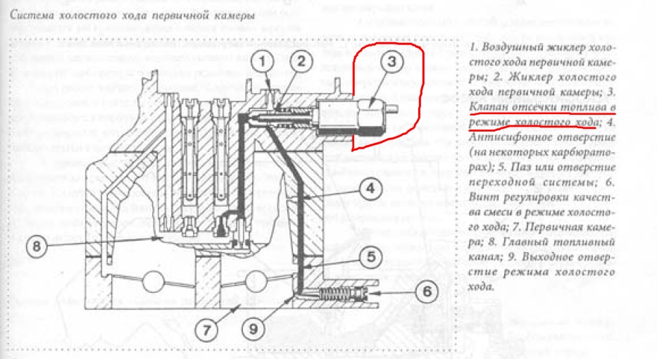

tofu писал(а):
немогу настроить ХХ.... ну вообще никак... поехал по карбюраторщикам, все шлют нах... один взялся поглядеть, но ничего не углядел... холостые пробовал регулирировать, но то они стоят как влитые, то завышены, то глохнет на хх... сил моих нет(((
Нет Х.Х.-либо подсос воздуха,либо не работает этот клапан:
11.jpg [ 145.05 | Просмотров: 18852 ]

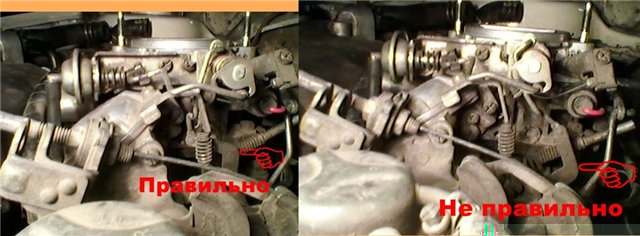

Тоже была проблема не держала ХХ. Не мог найти кто знает эти карбы, пришлось самому по инету лазить искать причину. Нашел причину, см.фото ниже как правильно. Еще у меня всегда винт качества получался на полтора оборота выкручен (сначало закрути до у пора а затем выкрути на полтора оборота) и расход в норме и тяга.
Здесь по карбам:
http://www.mazdaclub.ua/forum/index.php ... try1080089
.jpg [ 45.38 | Просмотров: 6042 ]

Вагоновожатый писал(а):
данный клапан проверки для подключал напрямую от аккумулятора... эффект тот же... Пробовал его снимать, чистить и проверял на втягивание, все ок... Подсос воздуха искал проливая весь карбюратор водой - эфффекта нет.
Здесь по карбам:
не держало хх изза тяги воздушной заслонки???

tofu писал(а):
Здесь по карбам:
Ага, потому что она при закрытии должна открывать ДЗ, а при неправильном расположении она не открывала.
