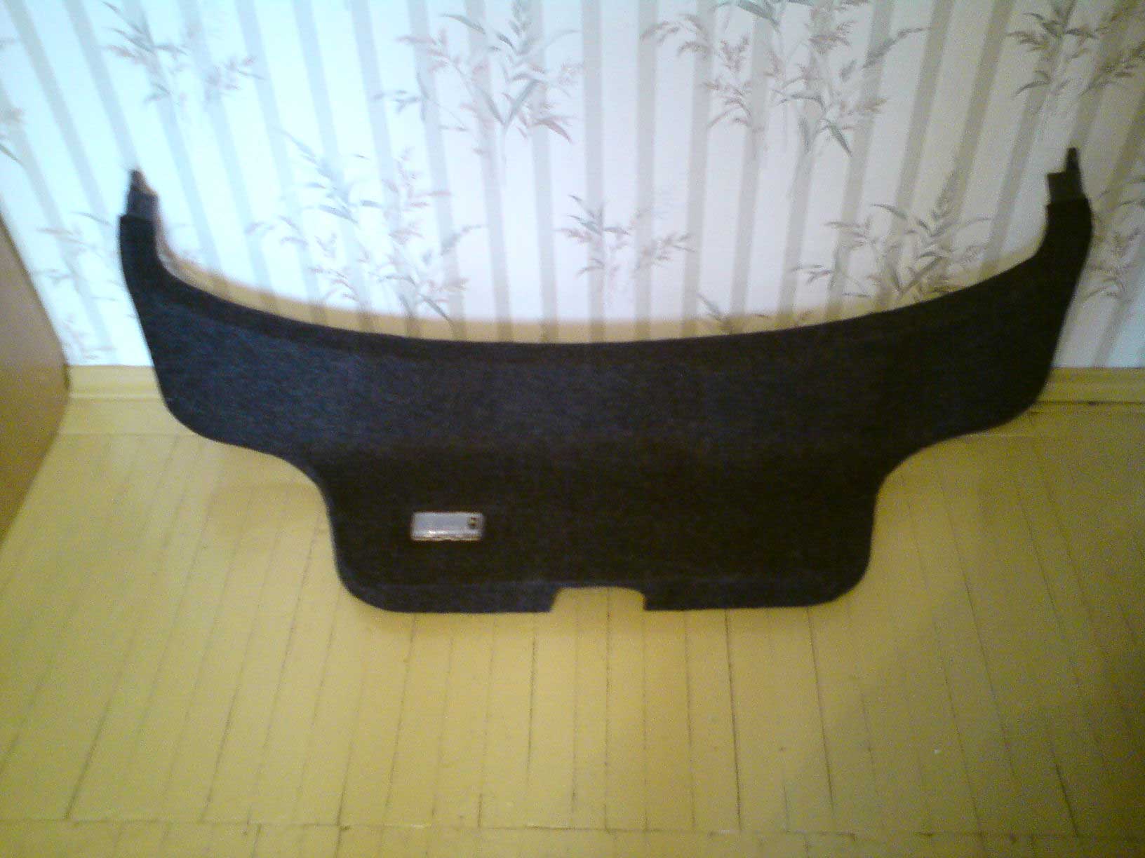

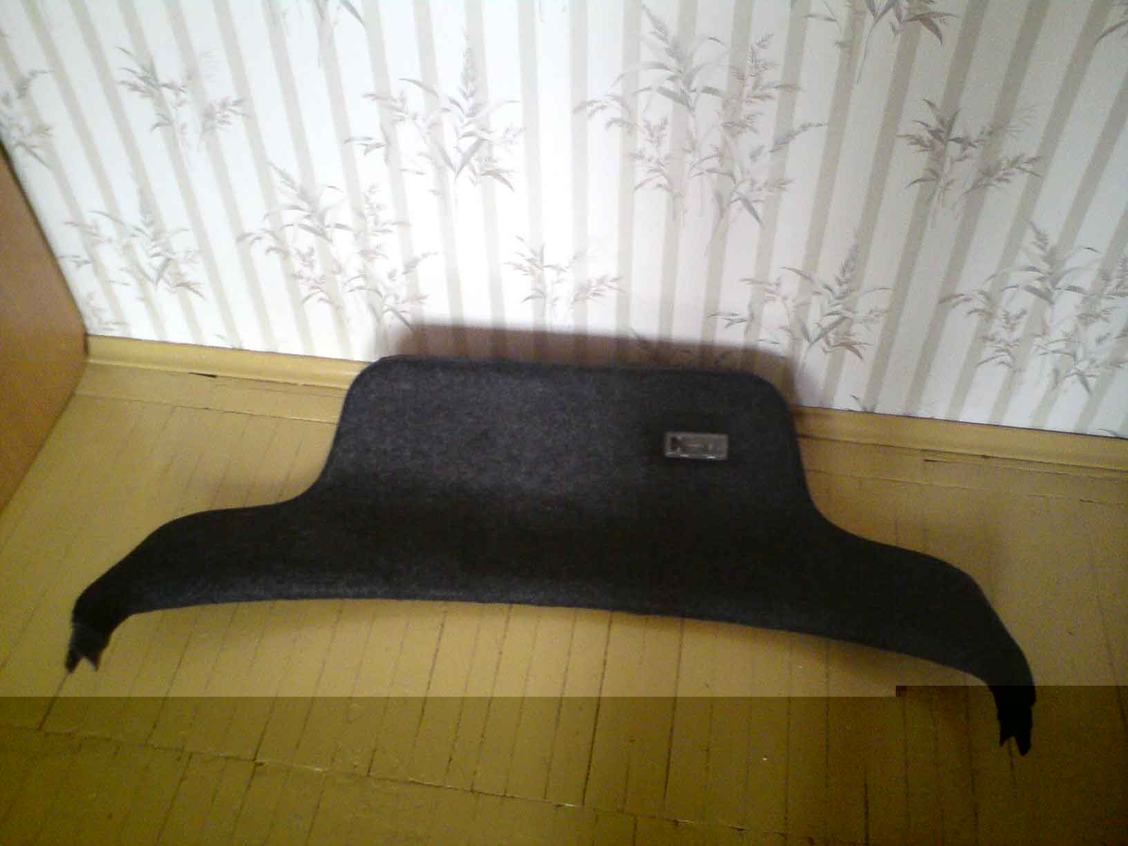

Помял пятую дверь скатив машину при открытой двери в соседний гараж. :(
Уже поправил пластмассу спаял, теперь закрыл пластмассу карпетом выглядит хорошо.

Вот фотки того как получилось оклеить пластмассу пятой двери.

olega, офигенно получилось! :Bravo:
