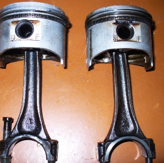

доброго дня вам дорогие форумчане.Вы наверное помните мою беду с маздочкой(год назад ее угоняли.Движок перегрели)В общем после разборки двигателя,еще кучи дефектов и поломок.Шатун(фото прилагается.Один китайский шатун-4 тыс стоит,уж про поршня то говорить страшно.В общем связей у меня в городе с разборками много,но и они помочь не могут,так как мой Е5-эксклюзив,да и в приоре его уже нет.Переделывать под русский,сил не хватит...В общем к чему все это.У меня в Новгороде "Знакомый".у него есть мой Е5.Они его пол года назад с Японии притащили вместе с маздой.Мазду ударили,они кузов продали,а двиг остался.Мне его с доставкой до Воронежа за 31 тыс предлагают забрать...Помогите я в раздумьях(Он с документами,все хорошо)Но я очень боюсь,того,что с какой нибудь поломкой придет....Жалко будет своих 31 тыс.. %)
аська-629024852
25 ноя 2010 13:13
Зарегистрирован: 19 июн 2010 14:49
Сообщений: 160
Откуда: г.Воронеж
Автомобиль: mazda 323BF
шатуны(С лева тот несчастный). :o

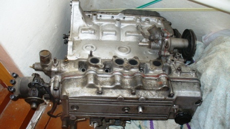

Мой движочек.

востановленный?
26 ноя 2010 21:12
Сообщений: 160
Откуда: г.Воронеж
Старый,и мною разобранный...Ищу ему временную замену)) :crazy: :friends:
