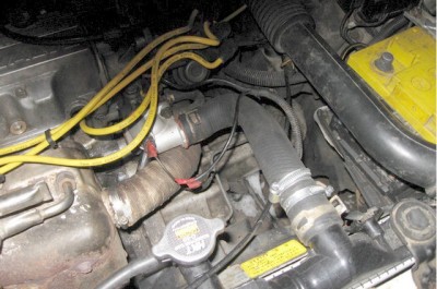

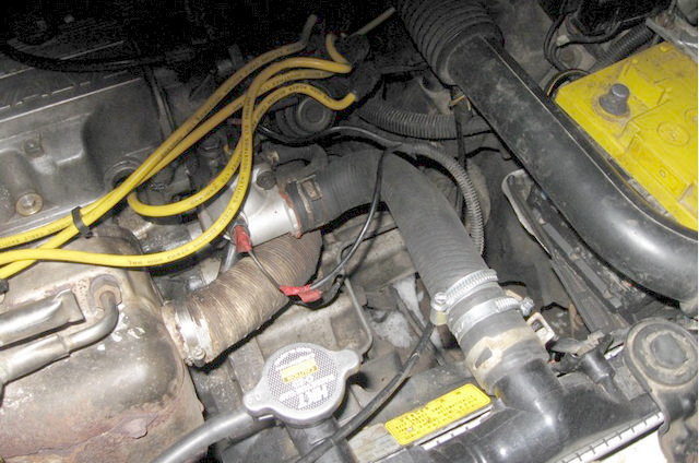

Вообще спасибо всем, кто откликнулся. История получила продолжение. Сегодня с утра отвозил детей и по
возвращении решил заглянуть под капот. У термостата на потрубке было сначала влажно, потом стало капать.
Сжал патрубок и обнаружил врага! Короче появился маленький свищ примерно в полутора сантиметрах от фланца
со стороны термостата и, видимо когда температура и, соответственно, давление охлаждайки после выключения
двигателя поднимались до максимума, то из этого свища начинало брызгать как из супер форсунки - просто мелким
туманом. Пошел в магазин и купил патрубок от ВАЗ 2123, т.е. от шнивы. Подводящий он или отводящий - не знаю,
не было написано, а спросить не догадался. Выбирал по геометрии. По геометрии он подошел почти идеально, но
вот внутренний диаметр у него меньше. Грубо, линейкой - у нас 35, а тот примерно 30. Судя по надписи на нем
сделан из EPDM резины. На родные трубки хоть и с усилием, но натянулся. Ничего резать не пришлось. Пережимов
и перегибов не образовалось. Все ровненько. Закрепил родными пружинными хомутами. Стоило это удовольствие
130 р.
Будем теперь посмотреть, как оно работает, а тем временем может закажу какой-то альтернативный...

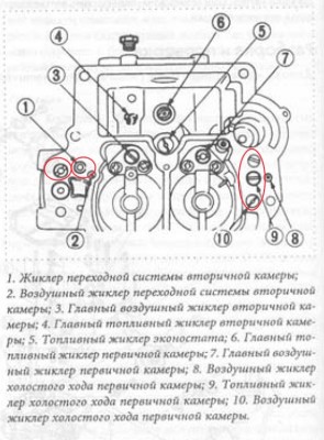

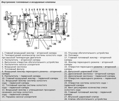

помогите пожалуйста разобраться с жиклерами Никки. Там есть воздушные жиклеры и есть просто заглушки, как болтики. В солексе я привык что топливный жиклер стоит в эмульсионном колодце под воздушным жиклером, а здесь получается топливные жиклеры ХХ закрываются сверху заглушками? Интересуют именно те места, которые обозначены красным на приложенном изображении
Посмотри эту схему, там видно,что под заглушками стоят жиклёры.

25 авг 2011 19:19
Сообщений: 475
Откуда: г. Рыбинск
Автомобиль: 626GD
Вагоновожатый писал(а):
а есть такая же офигенная схема но вид сверху? просто тут указаны не все имеющиеся колодцы... как выяснилось один колодец заглушен, там жиклер УС, а на этой схеме его нет... и слева два отверстия по схеме не обозначены. С системой ХХ я разобрался. Там справа налево от иглы - воздушный жиклер (170) - топливный жиклер под заглушкой - жиклер УС под заглушкой и еще маленький жиклер впресован. А вот с левой стороной, там где переходная камера, там пока инфы ноль
tofu
Лучшего вида сверху нет. :Search:

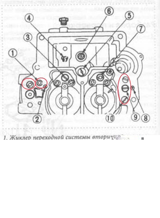

а вот справа от номера 8... что там... сколько фото нинашел... у всех дырки, без жиклеров и заглушек, как так то?

http://radikal.ru/F/s61.radikal.ru/i171 ... b.jpg.html
вот на этом фото должно быть хорошо видно, но у меняэта книга в ужасном качестве... может у тебя есть получше? Это Руководство по ремонту и эксплуатации Mazda 626, бензин 1983-1991гг
29598461.jpg [ 75.38 | Просмотров: 12785 ]
Пробка жиклёра переходного реж.№18,следующая просто заглушка канала переходного реж.

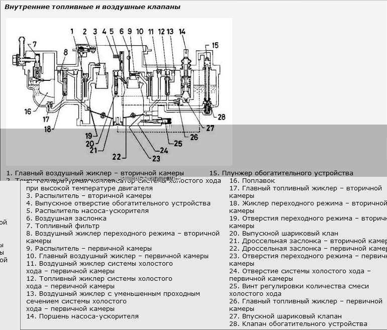

Так видно?

dreian писал(а):
под заглушками нет никаких жиклеров. там топливно-воздушные каналы.
помоги пожалуйста, а? в какой последовательности должны стоять жиклеры, заглушки? я всю голову сломал уже(((

Megavolt-2006 писал(а):

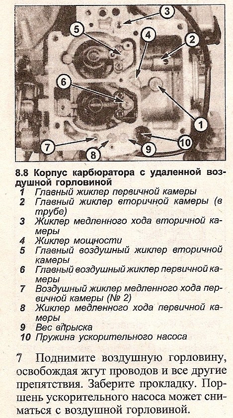

http://radikal.ru/F/s09.radikal.ru/i182/1108/11/6f5defc6dea9.jpg.html
Вот, хорошая картинка видно замечательно, вот рисунок 8.8: под пунктом 8 там заглушка стоит? по пунктом 7 как я понял жиклер (190), что стоит под пунктом 3 (заглушка\жиклер) и над ним еще две дырки, там какая компоновка?
25 авг 2011 21:53
Сообщений: 1198
Автомобиль: MAZDA
Баллы репутации: 23
а нафига ты в эти дебри полез?
626 GD 1988 FE 8v 2.0к
AUDI 80 B4 1994 1.9TDI
