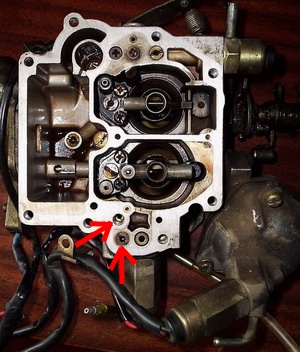

нашел фото карба в одной из тем, там компоновка следующая, но комрад тоже жалуеццо мол возможно собран неверно... сфоткать бы заведомо рабочий....

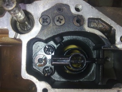

вот именно вот эти две дырки вызывают у меня сомнения, в обоих у меня есть резьба, воздушный жиклер также как и заглушка нормально вкручиваются и в одну и во вторую.

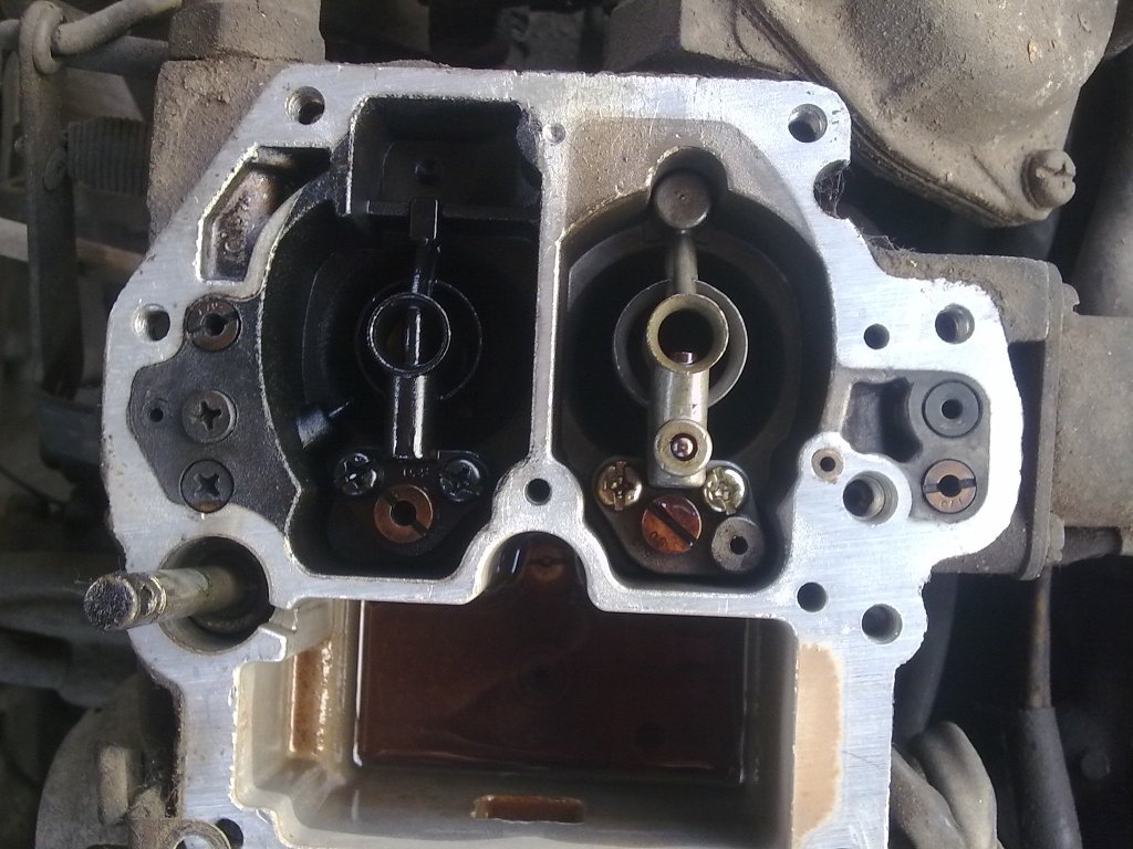

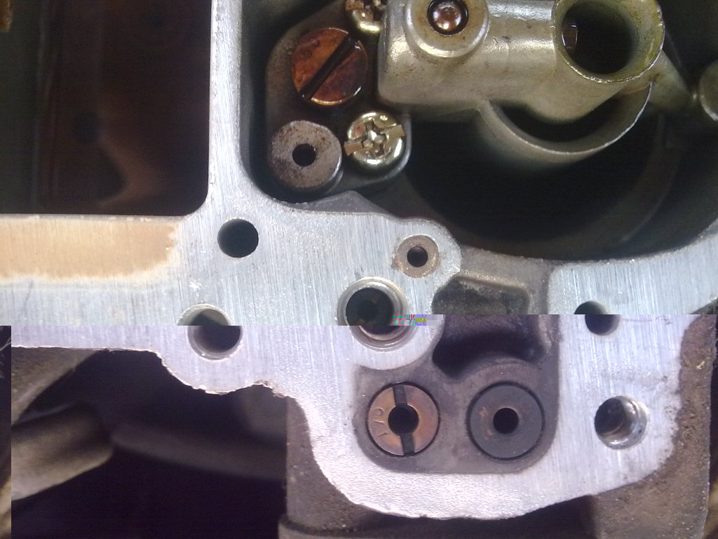

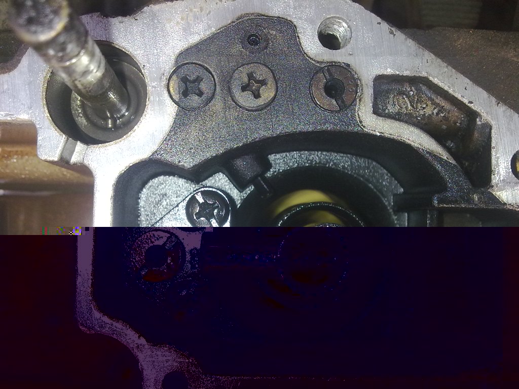

пошел сечас свой карб сфоткал, его вроде никогда не разбирали
0019.jpg [ 195.19 | Просмотров: 15992 ]
0018.jpg [ 125.97 | Просмотров: 15992 ]
0017.jpg [ 144.49 | Просмотров: 15992 ]
я тебя не то что прям люблю, но обожаю минимум!!! Спасибо тебе огромное))))))))))))))))
