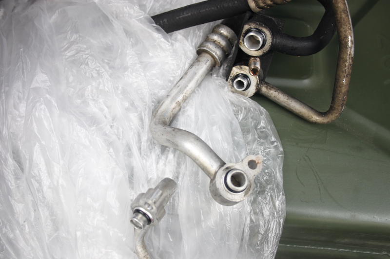

посмотрел сейчас сколько стоят новые шланги (которые обрезаны с нового насоса) всего выходит около 400 евро :o
снизу 2 шланга от бензинового насоса. каждый крепится сам по себе.
сверху шланги от дизельного насоса, они оба крепятся железной пластиной

хм... посмотрел щас на фоту. а что если от бензиновых обрезать крепления и прижать их дизельной пластиной?
29 апр 2008 14:46
Сообщений: 2518
Откуда: Вена
мда, начал примерять, такое может получиться только со шлангом низкого давления, там трубка выходит сбоку, на высоком давлении выходит с торца...

Ничего не могу сказать , не вижу шланга высокого давления .

самый нижний на фото
29 апр 2008 20:09
Сообщений: 2518
Откуда: Вена
сколхозил шланг высокого давления, накачивал его до 6 атмосфер. не пропускает, низкого давления прикрутил, осталось поставить компрессор и заполнить систему... и надеяться что нигде не пропускает :)

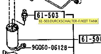

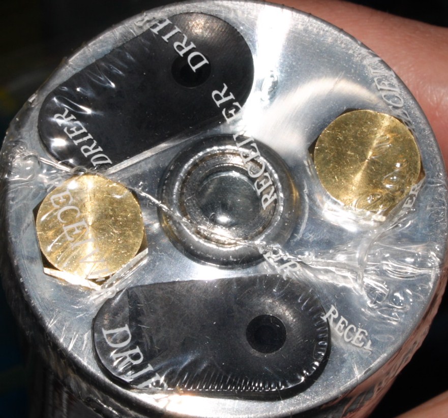

пришёл осушитель, только на нём нет контаков для выключателя компрессора. что делать?
CRW_2558.JPG [ 188.74 | Просмотров: 2140 ]
08 май 2008 22:33
Сообщений: 2518
Откуда: Вена
хотя судя по маздовской программе выключатель вкручивается отдельно. если так, то в какую дырку?
.jpg [ 14.84 | Просмотров: 2616 ]
08 май 2008 23:35
Сообщений: 1175
Выкрути датчик из старого , для начала .
В новом , наверняка заглушки стоят .
Кто ищет , то всегда найдет !
Было GE 2.0D Comprex Стало
