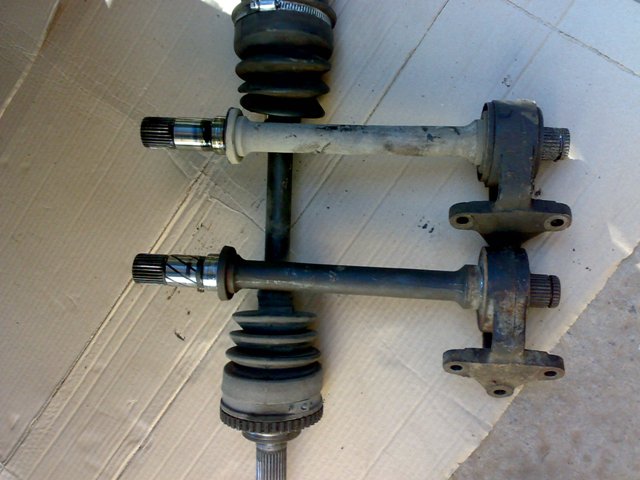

Возвращаясь к своему предыдущему посту - сегодня вынул свой правый косяковый вал и сравнил его с валом от GF. Отличия лишь в косых линиях в виде неглубокой каемки на валу от GF и в большей на 2 мм кромке под сальник. И ВСЕ!!!. Поставил - залез как родной, залил масло - не течет, на дорогу и перцу - как торпеда. После этого дополнительный осмотр - течи нет. ВЫВОД - подходит вал от GF, от Примуса (Премаси) и от BJ: т.е. зона поиска по разборкам расширяется.

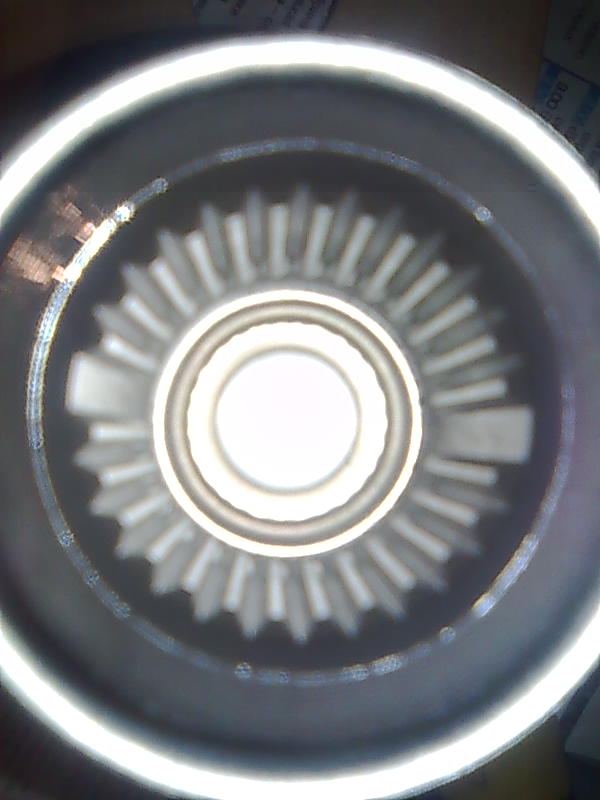

Пришол сегодня G83010JC.Шрус он-не трипод(производитель ПРОТЭЧ).
И что то меня переклинило :на ГЕ шлицы 23*28,у этого 23*на..... хрен посчитат :D ь ,вобщем идут 13 шлицов ,потом пробел(типа зуба нет) ,снова 13 и снова пробел.Э.....если пробелы за зубы посчитать ,то 28 .ИЛИНЕТ?Или я х.з что купил?хотя в JC каталге 28 шлицов.

Зарегистрирован: 02 июл 2007 20:06
Сообщений: 215
Откуда: Украина Хмельницкий
Баллы репутации: 9
Смотрел в магазине Внутрений Правый на GE NTN там как раз два выступа в шлицах отсутствуют диаметрально. Так что все правильно производитель-же серьезный
