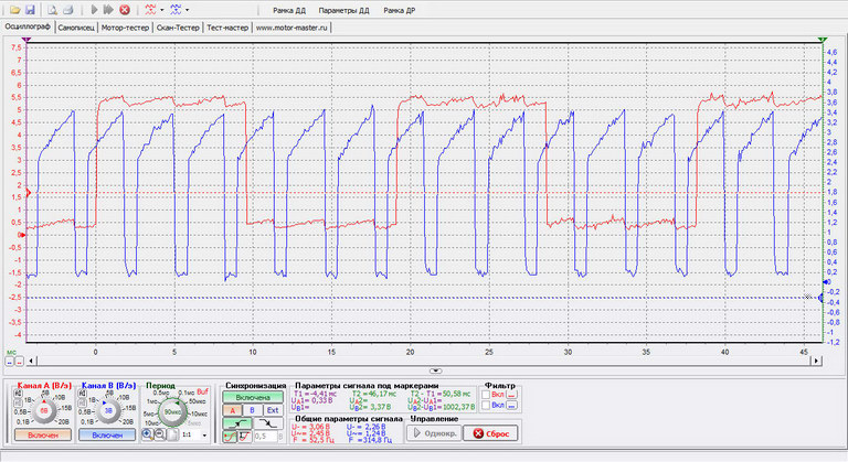

На верхушке должны быть пики, с 2-х, до 3-х вольт, длительностью меньше 5 мс (на ХХ). Тут-же совпадает только длительность, форма сигнала неправильная, да и сигнал этот больше ни на что не похож. У датчика распредвала другой период.

Смущает то что сигнал должен быть примерно как вначале этой темы http://www.mazda-auto.ru/download/file.php?id=14122&mode=view - те-же сигналы по идее.

а почему взял как отправную точку? имхо, там меандр, а ступеньки - косяк, особенно такой затянутый фронт.

Вперёдсмотрящий блин. только неясность внес ) а ты мерил на постояном или на переменом токе? разъем от трамблера не отключал? я вот втыкал в схему коммутатора, нет там никаких емкостей - два ключа и то не полевики. непонятно откуда такой фронт нарастания у меня и у небулы. у нас сигнал такой как в воркшопе на картинке. только вот период следования импульсов оооочень БОЛЬШОЙ. посмотри на первой старнице что у нас на хх.
На постоянном. Мерил со стороны ECU, т.е. всё оставалось соединено.
Да он у вас не такой как в воркшопе. В 8 миллисекунд уложилось 3 столбика, как так? Замного оборотов, не?
Ну и да.. эти длительные нарастания.

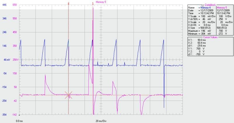

Lexx
В общем я поборол лень и холод, таки добрался проверить что на остальных контактах длинной колодки трамблера.
Но ничего нового не нашёл, есть какой-то странный сигнал.
Снят на фоне вторички первого цилиндра
2009_12_18 vtorichka.jpg [ 56.82 | Просмотров: 4301 ]
отдельно
2009_12_18 hz trambler.jpg [ 48.24 | Просмотров: 4339 ]
соотв.как можно видеть на картинке, по курсору - на пике 200 милливольт, длительность 5 мс.
Выходит у меня ECU неисправен что-ли...

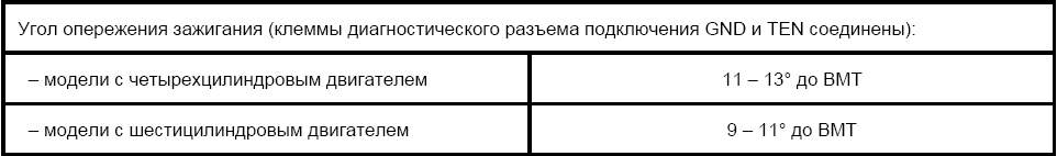

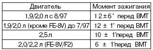

Ну не люблю я новые темы плодить. :oops: Сорри.
Какой УОЗ должен быть? Выставил себе базовый как положено -12. Снимаю перемычку - 5-8. В общем я думаю нормально для ХХ. А как на самом деле?
И как он может влиять на стук клапанов? По ощущениям - стали меньше стучать, хотя был поздний УОЗ - 8 гр. на ХХ. Я так почитал детонация и стук клапанов на ранних углах, или нет?
 Заголовок сообщения: Re: В каком диапазоне ECU регулирует УОЗ? | мазда (mazda) форум
19 апр 2010 00:41
shrm
детонация при раннем, а клапана вообще там не при делах.
почти попал в мануал, но градус скинь, чтобы уж точно было (11).
20 апр 2010 11:43
Сообщений: 1614
Откуда: Мурманск
Баллы репутации: 157
stm писал(а):
shrm
А почему почти? Смотрел в 2-х мануалах - в обоих написано угол 12+-1. Вот и поставил по центру. Или это в свете того, что у меня получилось 5 гр а должно быть минимум 6?

хм... а я вот вижу 11 в мануале :)
в принципе там же +-1 тоже, так что и 12 норм. (но я ставлю ровно, датчика детонации нет... а бенз всякий бывает.)
