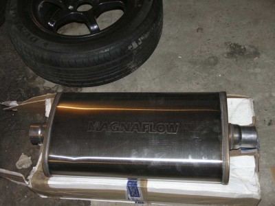

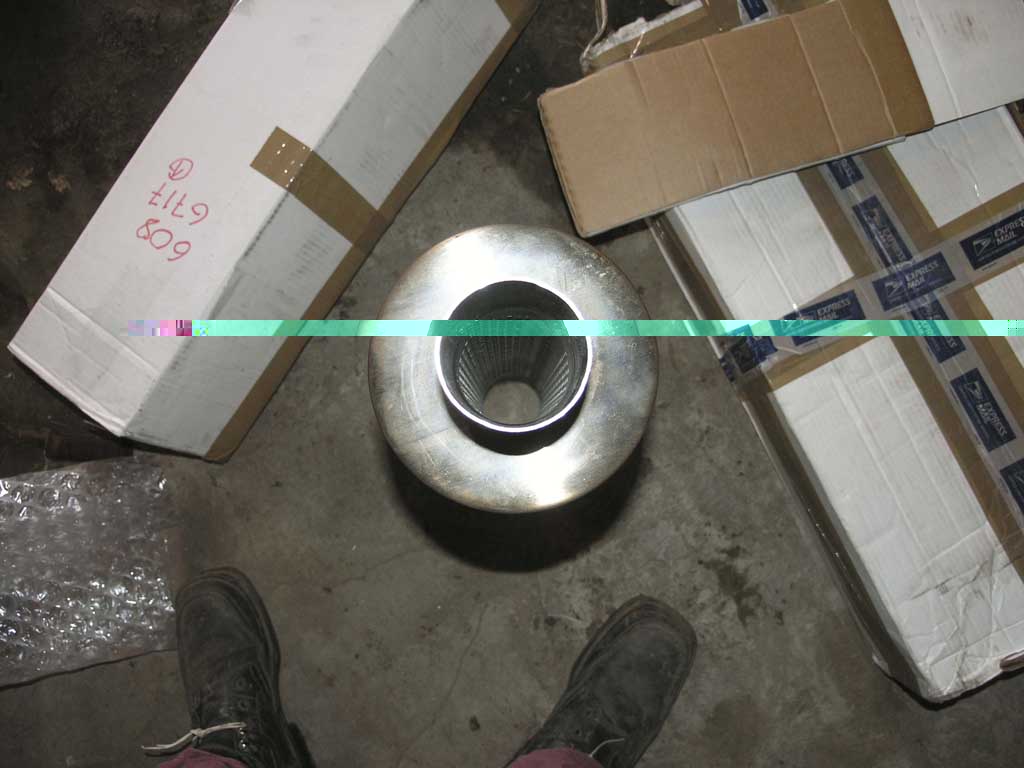

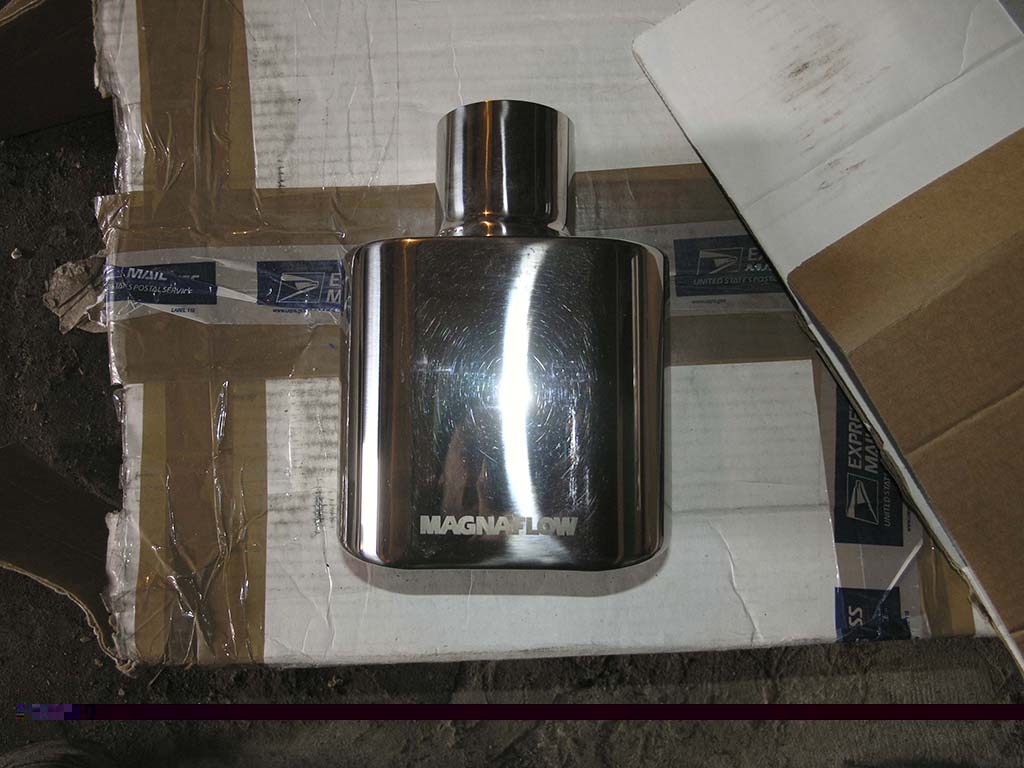

Ну что ж, подкину слегка.
Приехали таки мои ништяки.
Не профессионал в вопросе, но качество сварки неплохое.

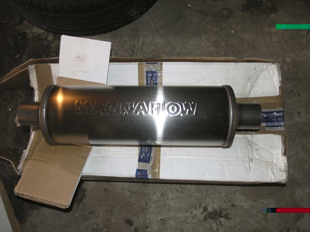

Комментарий к файлу: Собственно, mufler
P4243442m.jpg [ 84.41 | Просмотров: 3185 ]

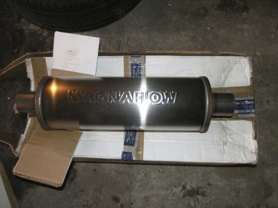

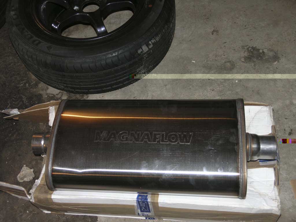

Комментарий к файлу: Типо резонатор
P4243447m.jpg [ 79.27 | Просмотров: 3185 ]

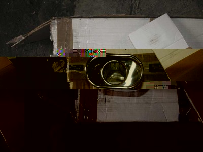

Комментарий к файлу: Что внутри
P4243448m.jpg [ 79.11 | Просмотров: 3185 ]
С уважением, NailS

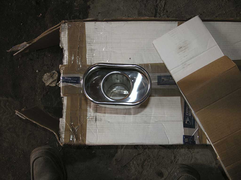

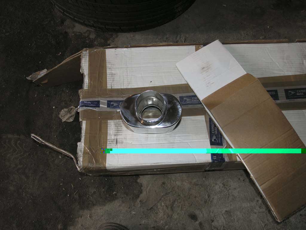

Ну и куда же без понтов, без понтов никуда
По уровню шума, думаю, должно соответствовать стандартам, как минимум штатовским. Постараюсь сделать пару файликов - штатная система (типо штатная) и модифицированная, можно будет хоть как-то оценить изменения.
Ну и пожизненная гарантия на элементы глушителя прилагается, правда, не очень понятно, как ей здесь пользоваться, но все равно радует.
Комментарий к файлу: Насадка, главная часть любой выхлопной системы ;(
P4243444r.jpg [ 108.14 | Просмотров: 3186 ]
P4243446m.jpg [ 77.88 | Просмотров: 3186 ]

NailS
Где брал? сколько денег? Рассказывай давай!!! :D

Оказалось с резонатором я таки промахнулся, причем душевно (это оказался таки глушак, причем по размерам ну никак его не запендбрить), пришлось брать плоский резонатор-пламягас FOX 40 см на месте.
Так что данная позиция продается занедорого

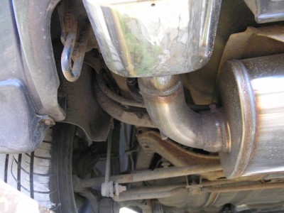

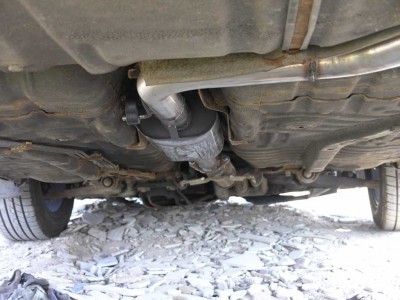

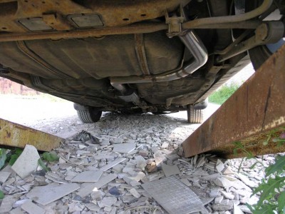

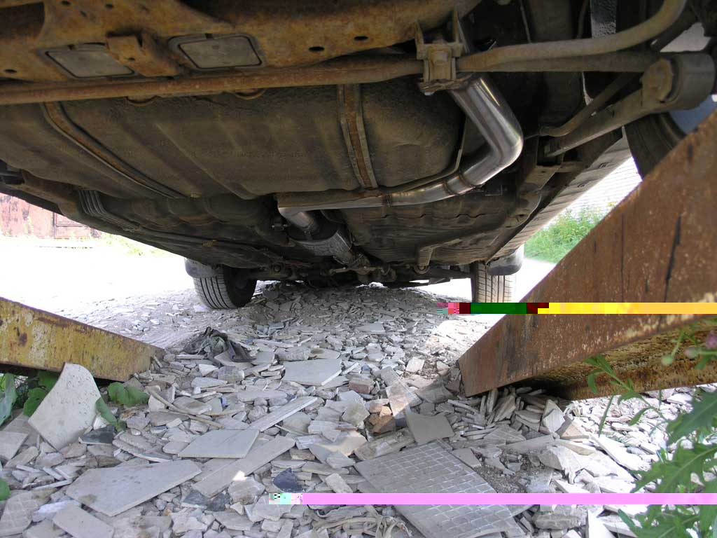

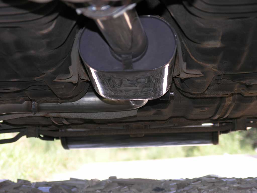

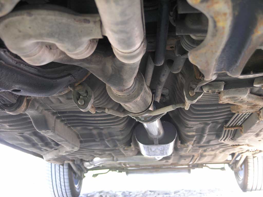

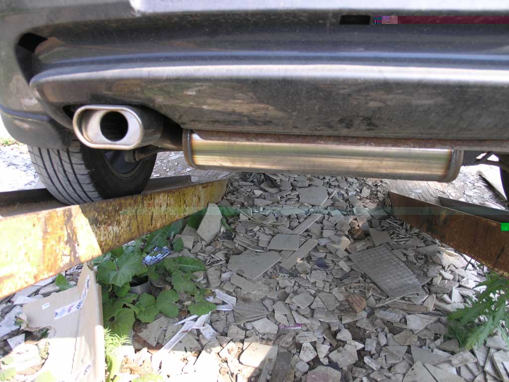

Ну вот и обещанные фотографии.
Фотографии старой системы сделать не смог, то фотоаппарата под рукой не было, то ямы или эстакады.
Комментарий к файлу: Вид сзади
P7243886.jpg [ 117.95 | Просмотров: 3032 ]

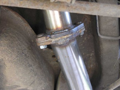

Приемная труба от 626 с KL сделан переход с 53 мм на 63 мм
P7243881.jpg [ 83.87 | Просмотров: 3032 ]

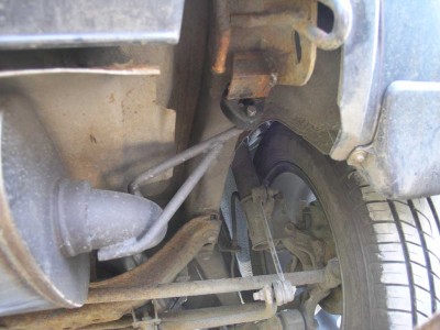

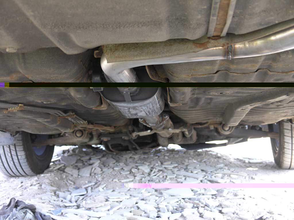

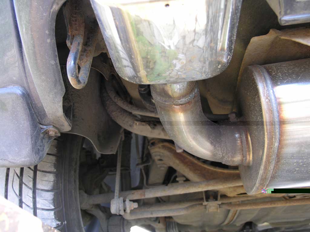

P7243889.jpg [ 85.82 | Просмотров: 3032 ]
Комментарий к файлу: Поставили треугольные резинки, чтобы поперечные колебания глушителя были меньше.
P7243888.jpg [ 83.08 | Просмотров: 3032 ]
P7243887.jpg [ 123.26 | Просмотров: 3032 ]
С уважением, NailS

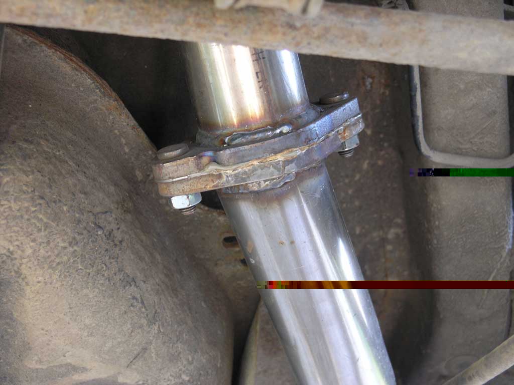

Комментарий к файлу: Фланцы
P7243891.jpg [ 80.29 | Просмотров: 3032 ]
P7243890.jpg [ 94.71 | Просмотров: 3032 ]
С уважением, NailS
