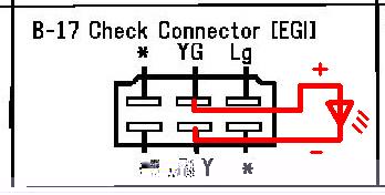

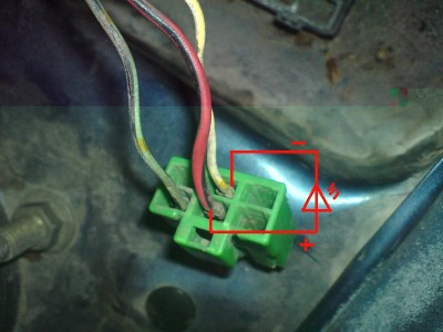

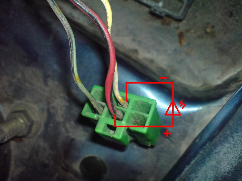

Был я сегодня на СТО. Проверили топливную - все норм, компрессию - есть разбег (близится капиталка), лямбду - живая и мозг ее видит. Почему утверждаю что видит - на диагностическом разъеме если подключить диод к клеммам, как на рисунке, то он показывает когда смесь обогащается (загорается) и когда обедняется (тухнет). Вроде бы не ошибся с полюсами. На схеме не рисовал, но подключать диод нужно пускать через сопротивление.
check connector egi_f.JPG [ 13.71 | Просмотров: 11393 ]
check connector egi_f0.JPG [ 53.22 | Просмотров: 11393 ]
Немного подрегулировали расходомер - уменьшили объем проходящего воздуха по обходному каналу. Сделано это для того что бы заставить лямбду побольше работать на ХХ.
Теперь планирую вывести от ЭБУ этот светодиод и понаблюдать за реакцией мозга на разных режимах и в разных условиях. Посмотрим что это даст т.к. если все исправно, то и работать должно правильно и без ошибок всяких там.
Возникла еще такая мысль, что если нам поставить лямбду с подогревом, что бы мозг раньше смог увидеть показания от нее. Только как ее подключить и заставить эту схему работать?
