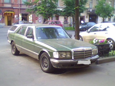

У Р А ! ! ! !
всем спасибо за помощь и внимание к моим сообщениям
чудо техники продано
возвращаюсь к старому проверенному дизельному Мерседесу

Pasha писал(а):
как ты мог ? :cry:
да как то на таком привычнее
IMG0014A51.jpg [ 181.12 | Просмотров: 1753 ]
