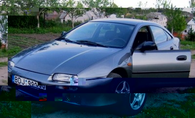

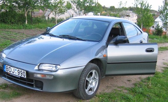

Доброго времени суток всем у меня такая проблема у меня Мазда 323f 1997.г я потерял ключ от замка зажигания и теперь я в итоге снял замок зажигания и когда завожу машину у меня она работает минуту и загорается значок замка зажигания и машина глохнет я вспомнил что у меня в ключе что то было я думаю что имобилайзер и теперь не знаю как заставить машину работать что посоветуете? Могу ли я её перепрошить ? :)
Комментарий к файлу: ВОТ ТАКАЯ МАШИНА

Евгений_323f
Имейте терпение, молодой человек.
Но думаю что ответ будет отрицательный

перепрошить нельзя... меняй мозг, либо поищи спецов которые именно этим занимаются может что посоветуют...

ясн кажись уже нашёл
Поищи сервис-центр который восстанавливает чипованные ключи. У нас в городе такой есть,но стоит это как чугунный мост! Сосед потерял ключ от Митсубиши <- :bad: , заказал чиповонный ключ на Ebay.com за 50 $ и за 200$ ему восстановили.
