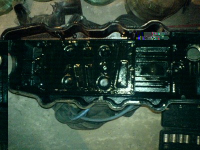

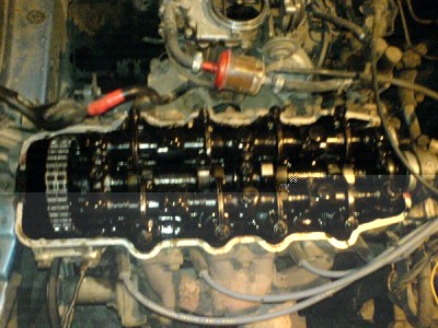

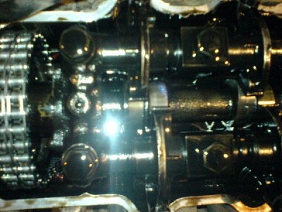

Сегодня снял крышку клапанов, т.к. мануала на 8 клапанов я не нашел, все на 16 клапанов почемуто, то я отрегулировал по совету одно знакомого, поставил первый цилиндр в мертвую точку по меткам шкива, как я понял буква Т и означает ВМТ, потом по направлению бегунка зажигания регулировал по порядку остальные, крутя колесо на 5 передаче, ставлю Поршень в ВМТ и по щупу выставляю зазор на обоих клапанах цилиндра, и так каждый, как оказалось практически все клапаны когда поршень в ВМТ практически всегда плотно прилегали, даже без зазоров, я был шокирован этому открытию, в итоге выставил все зазоры клапанов по щупу, после сборки и заводки, стало еще больше стучать... Взял стробоскоп, выставил зажигание, как мне посоветовали по метке Т на шкиве. до этого зажигание было аж за циферкой 10.
Мне сказали что пока ничего делать ненадо пусть так работает, сказали что возможно это начали стучать не клапана а даже сами коромысла, т.к. раньше плотно прилегали, а теперь стали нормально, и надо дать им время приработаться, а если стучат клапана, то поездить немного если все так и останется шумно, то попробовать уменьшить зазор на клапанах.
Вообщем что можете сказать по этому поводу?
Да, кстати когда ставил поршни в вмт, и посветил в свечное отверстие чтоб поршень увидить оказалось что он весь черный, я провел по поршню палочкой, и на нем был большой слой какой то черной массы, густоватой. Я так думаю это что то вроде отработки згоревшего масла, а т.к. клапана не давали нормально выплевывать с поршней все то это все гавно там осталось?
Да, и свечи когда я выкрутил были как бы это сказать немного оплавлены электроды, как мне сказали это из за того что перегревается двигатель, и зажигание раннее сильно стояло, сами свечи были белого цвета, это значит что бедная смесь?

Зажигание и должно быть на метке 10 (или около того) это угол опережения - см. мануал. В ВМТ угол 0 :) Это неправильно. Про клапана - покатайся - если приработается - значит все ок, если нет - то стоит еще раз проверить зазоры (я что-то не очень понял твоего метода... В ВМТ по очереди становятся только 2 цилиндра, а остальные 2 как?). Если при нормальных зазорах гремит - выработка на стеблях клапанов скорее всего. Белые свечи - да, возможно бедная смесь, хотя мазды богатую и не любят особо. Двигатель перегрет был точно, это после картера уже было ясно, теперь ясно, что маслосъемные колпачки менять и поршни достать тоже не мешало бы. Поршни могут быть покрыты твердым налетом типа того, что ты в картере видел, но никак не вязким! Это скорее всего масло из бошки капает
