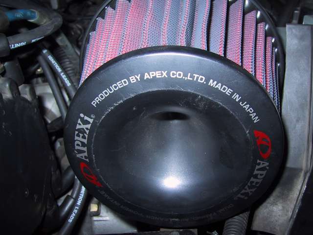

вот что нужно ставить
остальное - туфта ;)
201.JPG [ 3.34 | Просмотров: 1757 ]
26 ноя 2004 13:25
сори :)
вот
NEW_0023.jpg [ 35.57 | Просмотров: 1757 ]

Это на твоей? Как ставил? Поделись.

Dragus, и ты тоже делись ощущениями от установки таакой фильтрухи. Скильки стоит? Шея на 70 ?

Apexi - единственный фильтр нулевик, который фильтрует на уровне штатного!
НО! ОН не многоразовый, не моющийся и т.п. Он имеет ресурс!
Примерно 20 тыс. км. с периодическим продувом...
Стоит 75 грина
требует адаптера ибо имеет фланцевое крепление
под 70 мм ест-но
этот размер у всех мазд с впрыском :)
Из ощущений - пропадает "затык" у мотора на оборотах после оборотов соотв. макс. крутящему моменту... мотор веселее крутится и расход увеличивается примерно на литр с сотни
Замеров на стенде увы не провёл
Кстати поколонникам многоразовых ф.
Учитывайте, что масло для пропитки - губительно для Д М Р В таких типов, как установлены на FS FP моторах :(((

Поделюсь и я своими ощущениями от "нулевика", правда не долгими. Ничего не могу сказать за расход горючки (прокатился всего около 200км.), но и на этом повышения не заметил. Не почувствовал и какого-то прироста мощности или скорости, но вот при резком старте сместа и "педаль в пол" машина не захлёбывалась и не "задумывалась", движок стал раскручиваться гораздо быстрее. Но поставил я фильтр без тепловой защиты и через 20-30мин. он от двигла нагревался и вообще машина не тянула. Экран из аллюминия также быстро нагревался и тот же результат. Буду переделывать, но фильтр поставлю - мне понравилось.
