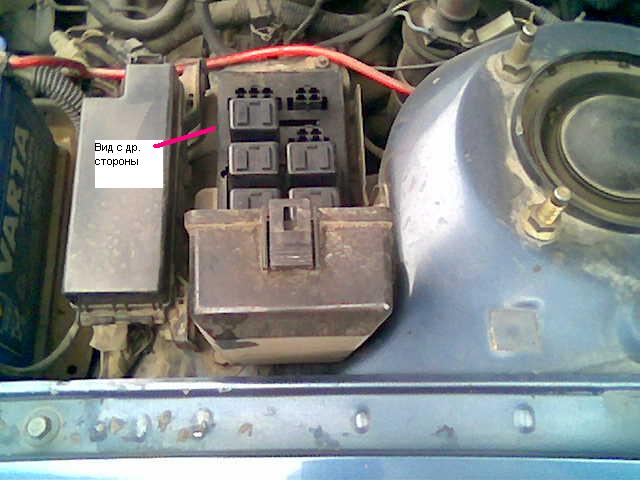

Представляю вашему вниманию реле, которое клоцает когда замыкаю два контакта, которые приходят к датчику снизу на радиаторе.
2.JPG [ 45.67 | Просмотров: 1811 ]
1.JPG [ 43.06 | Просмотров: 1806 ]

Serge, ё маё :( но все ровно у тебя должны быть блоки реле, и такое должно быть тоже :)
