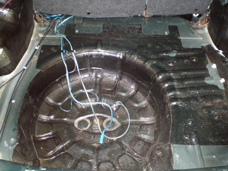

26 авг 2008 22:57
Mazda 626 GF .. 01/2000
Шумоизоляция под запаской..
делал сам,вроде ничё получилось..
Комментарий к файлу: Багажник
