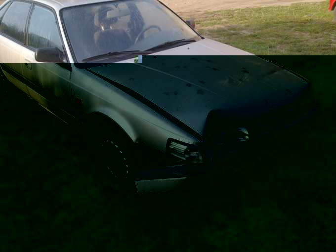

сбил рябину :oops:
31082011134lo.jpg [ 44.01 | Просмотров: 7743 ]
а сегодня утром было холодно, и дымил белым =)

gruzdev_f писал(а):
сбил рябину :oops:
дорогу перебегала???

угу, ехал себе спокойно поперёк тротуара в канаву а тут она...
01 сен 2011 12:07
Сообщений: 1238
Откуда: Nizhny Novgorod
Берегите лес! Восстанавливать будешь или ну её нафиг, так сойдёт?

да, буду делать. надеюсь что всётаки накоплю на новую когданибуть а эту продам.
тока с покраской не знаю, она и так с левого борту покрашена фигово, теперь ещё и капот крашеный будет
думаю может сразу всю облить, в радикально красный цвет.

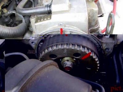

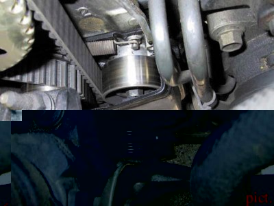

Всем привет!
Подскажите плиз или ткните где есть инфа.
Проблема в следующем: машина не прет и все тут, решил все метки перепроверить после одних "очумелых ручек" (до этого заехал к электрику, а потом в сосднем боксе решил зажигание выставить правильно).
Смотрю а у меня косяк с метками. Если коленвал выставляешь на ВМТ, то распредвал не попадает на 5 зубцов где то.
Я так понимаю, надо ремень снимать и как выставить правильно дальше?
А то у нас праздники, а так ездить не хочется.
Комментарий к файлу: У меня получается так как по красным меткам.
pict5.jpg [ 94.66 | Просмотров: 16823 ]
Комментарий к файлу: Вот выставляю по метке Т коленвал.
pict6.jpg [ 55.12 | Просмотров: 16823 ]
