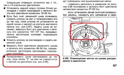

Вот нашел в мануале по меткам. Подтвердите или опровергните правильно ли выставлять распредвал по 2 метке если мотор FE 2.0 8/12кл?

Шестерню распредвала если открутить можно поставить на любую цифру. А по заводскому должна на цифре 2 стоять.
А можно не откручивая шестерни, а просто снять ремень и прокрутить\выставить как нужно на 2 метку?
bumbuk писал(а):
народ! запомните и выучите как "2жды2", не цифра ставится на метку, а шпонка!!!цифра может быть любая, а шпонка она одна!

bumbuk
Судя по фото тебе просто распредвал поставили на первую метку. Не критично. Очумелые ручки просто решили что метка один это первый цилиндр.
Не большое смещение для разных двигателей. Важно что шпонка вверху.
Это каким же образом он стоит на цифре 2. В книге чёрным по белому написано, что например при установке распредвала писюлька на нём должна смотреть строго вверх и шестерню распредвала ставиш на цифру1. При регулировке клапанов метка распредвала ставиш на метку 1 ,коленвала "Т" бегунок должен встать на контакт первого цилиндра. А у тебя скорее всего шкив распредвала стоит не правильно. Проверь по трамблёру.
