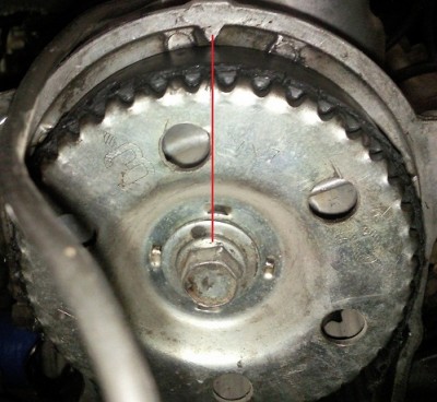

bumbuk писал(а):
По поводу проводов было так как на рисунке. Бегунок смотрел на провод 4 цилиндра (он был возле вакуума), а не на 1 как должно быть и все даже работало)))).
У тебя на рисунке нумерация цилиндров на трамбе строго на оборот. Контакт первого цилиндра со стороны вакуума.
Это мне местные "очумелые руки" наворотили. Теперь после них сам переделываю все.
Теперь по поводу смещения меток на распредвалу (см. фото). Что скажите надо срочно все исправлять или можно так до сервиса доехать, где-то ~15км?
Комментарий к файлу: Вот как у меня сейчас стоит и двиг не ровно работает.

bumbuk писал(а):
Kripton198 писал(а):
На счёт того можно ехать или нет-не желательно,можно погнуть клапана. Зачем ехать в сервис, там самому делов на20минут. Скинь ремень сошкива распредвала ,открути резким рывком данный шкив , поставь как положено на писюльку распредвала к шкиву цифра 1,сними крышку с трамблёра и выставь на первый цилиндр,метку шкива коленвала на букву Т . Вот три основные метки. Единственный касяк твои умельцы могли накасячить при установке распреда. В принципе проще чем на тазовской копейке. Я зимой в сервисе клапана регулировал,отдал рубль ,а через три дня клапана менял (погнулись из-за не нравильной регулировке) . Лучше внимательно изучить книжку и сделать самому. Дешевле и надёжней.
02 сен 2011 21:34
Сообщений: 1198
Автомобиль: MAZDA
Баллы репутации: 23
bumbuk
проскок на 1 зуб точно есть
