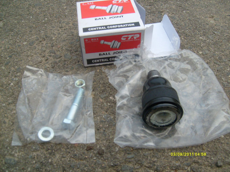

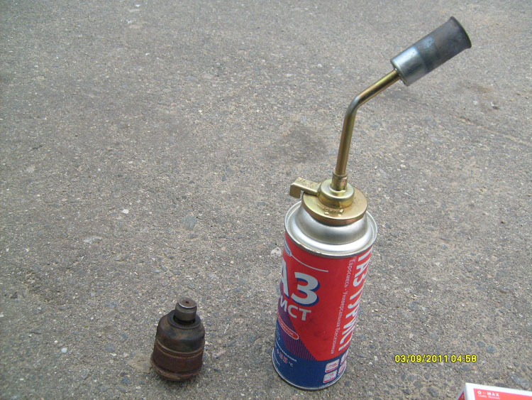

Поменял сегодня шаровые.Завтра договорился на развал.Заодно и левый наружный шрус поменял.Чёй-то похрустывать стал.
Комментарий к файлу: Горелкой немного нагрел и каааааак ё...нул кувалдочкой...

А новые как в рычаги ставил?
04 сен 2011 19:33
Сообщений: 613
drakon260 писал(а):
Антиквар
В левый рычаг пришлось заколачивать при помощи молотка и головки на 36.То,что было под рукой.Забилась с усилием,туго.А вот правая шаровая влетела свободно,пришлось прихватить сваркой.
