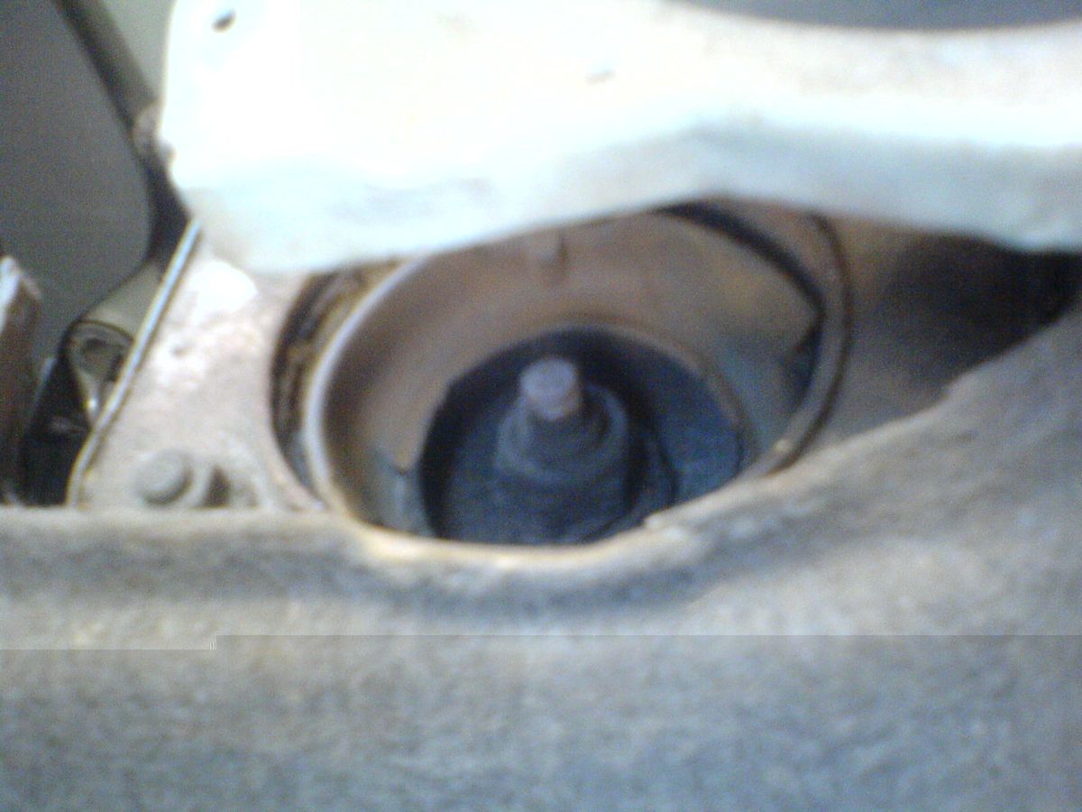

Всем привет.
Вот, можно сказать первый раз по-серьезному подвела машинка. Еду, начали хреново втыкаться передачи, потом зазвенело в движке при движении. Очень громко зазвенело. До дома дотянуть смог, на 5й звон исчезал. Приехал в сервис, вердикт- коробка умерла. Расстроился, но нашел от сгоревшей маськи, - за 6т.р. и причем у себя в городке. Заодно махнул выжимной и шаровую(вторую прихватили сваркой- болталась).
И вот еду с сервиса, прислушиваюсь, как там коробас(после пожара ведь) на повороте стук... сзади. Былин. чет со стойкой(они после крыма умерли, готовился менять). Разобрал, смотрю- чашка вроде красивая-целая. А вот сама стойка чуть провалилась. Думал что сгнила чашка, но сейчас полагаю что развалилась "Опора амортизатора заднего".
Прошу совета- пока закупаю новые стойки. По фото! Варить, или опора?

провалилась куда? И что ты там варить собрался, если уверен что опора всему виной? У тебя получается что резина отслоилась от метал-го корпуса, варить тут не чего, только новые.

Похоже, что пружина уже давит не в опору, а продавила ее, сгнившую, по кругу... Середина и провалилась.. Или хз..

05 сен 2011 20:53
Сообщений: 827
Ну вот и засомневался. Варить отменил. Новые опоры искать, так? на экзисте долго ждать, снова б/у...

Сообщений: 658
Откуда: Ярославль
пружина давит в чашку опоры, на резину ни какого воздействия от пружины. Сам так ездил какое то время пока не разорился на новые. Резина полностью отслоилась от корпуса опоры, и стойка может провалиться только вниз и то если снять стойку стабилизатора и поддомкратить заднюю часть машины.
