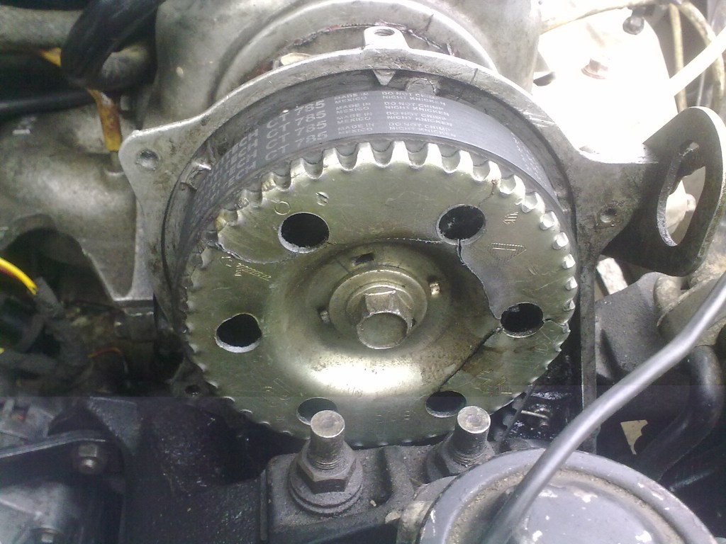

Внимание вопрос!
Может ли подойти шкив распредвала от мазды gd 2.2 купэ на мою mazda gd 1.8 8клап. ??
09 сен 2011 14:21
Сообщений: 1982
Откуда: Одесса
Баллы репутации: 97
Встречный вопрос :)
А почему он должен не подойти?
Здесь: http://www.mazda.narod.ru/rukovodstvo/gd22remen.htm посмотри фотки шкива от 2.2,и сравни со своим.

Спасибо за ссылку! визуально шкив 1 в 1 !
посмотрел по ремням грм тот что от 2.2 на 4 зуба короче =\

09 сен 2011 15:18
Зарегистрирован: 29 июн 2011 20:32
Сообщений: 19
Автомобиль: mazda 626
Вот фото моего - визуально и (вроде) по количеству зубцов идентично!
У моего насчитал 44 зуба но может и +-1 просчитался

monster_nrg писал(а):
Вопрос в силе
Не парся,ремни бывают разные,а шестерня распредвала одинаковая :)
Вот здесь почитай: viewtopic.php?f=1&t=17989 пост Игоря.
Сообщений: 19
Вопрос в силе
Супер! спасибо! :Yahoo!:
